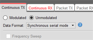

    数据包 TX 功率是否真正为–40dBm? 如果不是、那么衡量它的最佳方法是什么、因为它传输速度如此之快
    在–40dBm 下、Tx 功率可能因器件而有很大差异。 要测量设备传输的功率、您可以使用 Studio 中的未调制连续 Tx 模式通过频谱分析仪测量输出功率。 因此应考虑电缆损耗。

    您好、在使用频谱分析仪测量数据包 TX 功率后、我的 TX 功率为–47.44dBm、内联衰减为–57.6dBm、我们在 100kbps 下的 CC1200 灵敏度约为–105.04dBm、其中数据表为–107dBm。 我想仔细检查这是否在不同器件之间的可接受变化范围内
