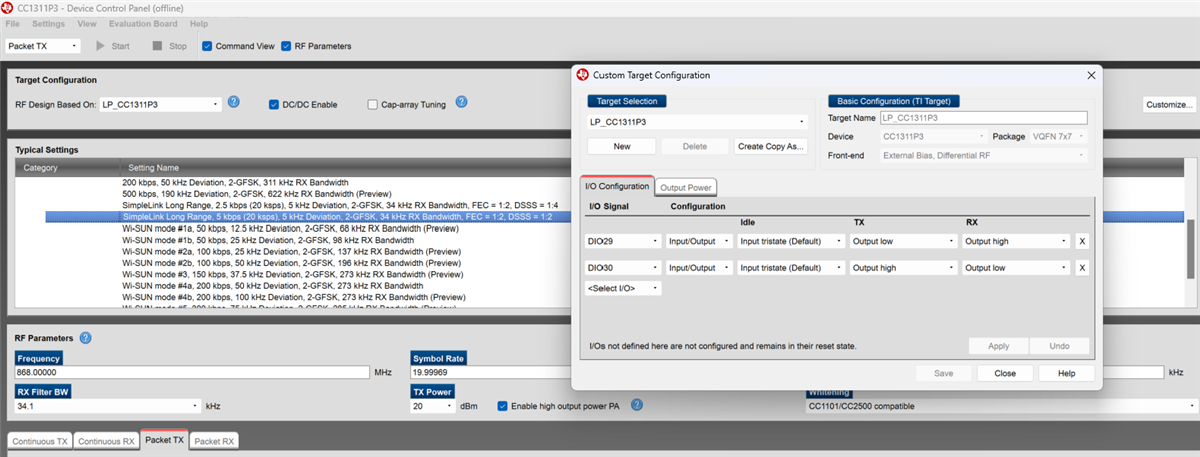

收到了有关 LP-CC1311P3 上 SKY13317-373 信号控制的问题。
我使用 SmartStudio 以+14dBm 和+20dBm 发送信号 、无法看到有效的信号 DIO_29 和 DIO_30。
  SmartStudio 是否驱动了这些引脚?
Marek

    您能解释一下您的设置以及您希望如何驱动引脚吗? 您预期的输出是什么?
    Theo
    您好、
    在 LP-CC1311P3 的快速入门指南中、 DIO029 和 DIO030 标记为 RF_SW
    在原理图 CC1311-P3EM-7XD7793-PA915 上、这些引脚与 RF_SWITCH 一致
    I setup
    下一页
    我预计会看到 DIO_29/DIO_30 发生变化。 因为我要启用/禁用 HighOutputPower。
    Marek
    尊敬的 Marek:
    感谢您提供详细信息。 我现在了解您正在努力实现的目标。

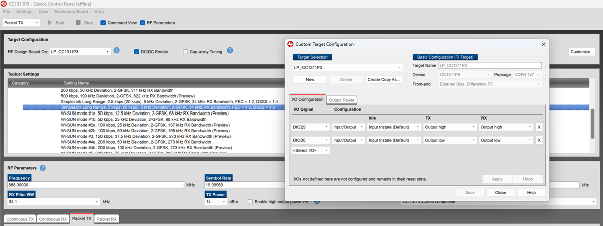

    在 SmartRF Studio 中、不会针对每个 TX 数据包重新初始化无线电。 这意味着您始终会看到高 PA 配置中的引脚设置。 您可以在 SmartRF Studio 的“Settings"->"Custom Target“ Target Configuration"“ Configuration"下“下检查 PIN 配置。
    如果您禁用高 PA、您将始终看到低 PA 配置中的引脚。
    若要查看发送的每个数据包的更改、您可以使用 SDK 中的数据包 TX 示例。 在那里、应用会发送周期性数据包并在两者之间转换为空闲(使无线电内核断电)。 如果您在 SysConfig 中配置高 PA、您将看到、对于发送的每个数据包、路径都设置为高 PA(DIO29 低电平;DIO30 高电平)。
