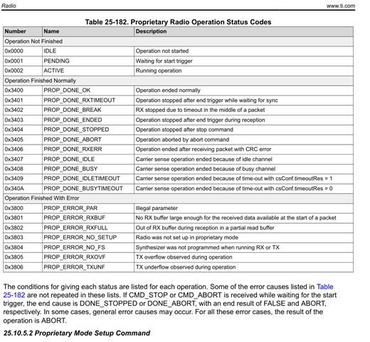

    尊敬的 Theiv:
    您是否在 CMD_FS 上看到任何普通状态代码(或任何其他状态代码,因此会看到这些代码):
    如果频率变化未生效、我假设我们看到的状态不同于 0x3400?
    Arthur
