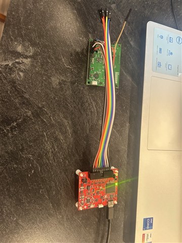

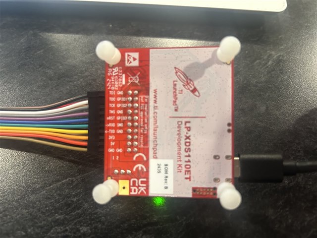

我尝试 使用 LP-XDS110ET 编程器/调试器和 uniFlash 工具对 2 个控制器 MSP430FR6047 和 MSP430F5528 进行编程。 我遇到的问题是、插入时会产生完全不同的程序板、如下图所示:
我已包含设置的图像。 我正在使用  LP-XDS110ET、通过 USB 连接到笔记本电脑、并通过 MSP430FR6047 和 MSP430F5528 芯片与电路板进行 JTAG 连接。

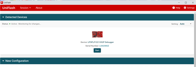

当我插入  LP-XDS110ET 时、我还会将这些块视为我的驱动器。

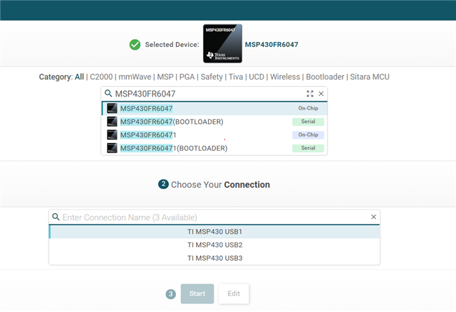

如果我尝试手动选择我的控制器、选择任何 USB 集线器并加载映像、它会给我这个错误、说:“初始化仿真器时出错:未找到 USB FET “。 我在下面包含了错误的图像。
错误:
我已经尝试插入板 2 不同的计算机与安装 uniflash ,我看到相同的事情.

    XDS110 不支持编程 MSP430 代替。
    它是对方案的支持 MSPM0 代替。
    现金好
    您建议使用哪个程序员对 MSP430 控制器进行编程?
    MSP-FET
