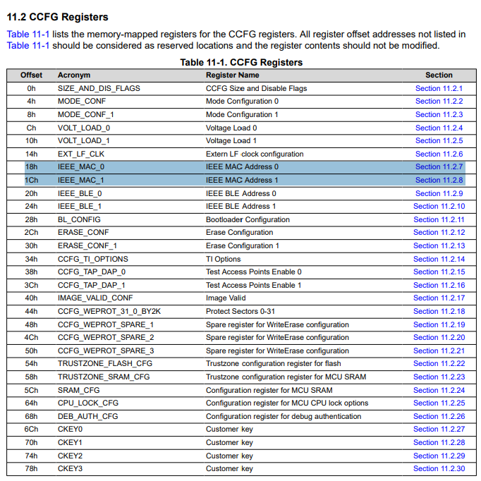

就像它对 CC1312R1 一样、其中 0x5003xxx 映射到闪存中的最后一个扇区。
如果 CC1314R10 未启用、则如何在自定义引导加载程序中配置 CCFG 寄存器(例如:IEEE-MAC) 、不使用 TI ROM 引导加载程序接口。
    尊敬的 Dennis:
    CCFG 始终是闪存中的一个区域、刷写新映像时可以覆盖它。
    请看一下该主题: CC1314R10:我可以在不刷写 cfg 区域的情况下重新刷写吗? 和参考的 TRM 部分。
    如果有未决问题、请帮助我逐步描述您希望实现的目标。
    Theo
    尊敬的 Theo:
      感谢您的信息。
      我尝试  使用设置 IEEE-MAC 将 FW 从 CC1312R1 迁移到 CC1314R10。
      在 CC1312R1 中、CCFG_BASE 为 0x50003000、并映射到  MAIN 闪存 (352k 闪存的最后 8k) 中的 0x56000。
      “IEEE-MAC"(“(偏移(偏移 0x1FC8) 可通过应用固件中 0x57FC8 中的“Flashprogram"进行“进行设置。
    对于 CC1314R10、  CCFG_BASE 为 0x5000000、可以映射到 MAIN 闪存中的任何页面、例如 CC1312R1?
    如果未锁存、如何如 CC1312R1 中所示对 IEEE-MAC 进行编程 、无需使用 ROM 引导加载程序。  (我已使用 ROM 引导加载程序成功配置 CCFG)
    Dennis
    尊敬的 Dennis:
    您可以在 TRM: https://www.ti.com/lit/ug/swcu194/swcu194.pdf 第 11.2 节中找到 CC1314R10 的 CCFG 定义。
    下表列出了偏移量:
    Theo
