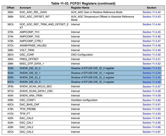

使用使用使用十六进制文件编程的 CC1314R10 微控制器。 我需要每个芯片的唯一标识符 (UID) 才能手动输入到我们的库存系统中。 TI 能否提供这些芯片的 UID 列表、最好是以映射到批号或其他标识符的数字格式(例如 CSV)提供?

    为此、您需要先读取芯片、然后才能使用 dieID。

    没有具体的工具。
    芯片 ID 是 FCFG 结构的一部分、您可以在 TRM:https://www.ti.com/lit/ug/swcu194/swcu194.pdf 中看到地址及其包含的内容
    您需要读取并连接四个标记行、这将为您提供模具 ID。
    读取存储器的一种方法是 CCS 中的“Debug -> memory Overview“、其中可以导航至 FCFG 地址并将其读出。
    程序取决于对他们最方便的事情。
