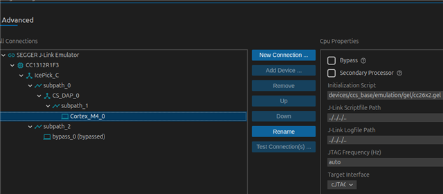

如果您在项目设置中选择了 SEGGER jlink
然后、调试页面显示没有任何有用的内容
我可以看到它正在尝试访问 JLink 调试器、因为 LED 指示灯闪烁而无法连接 — 99%的用户可以确定设置不正确
如果我在将连接设置为 cJTAG 后使用 JFLash 或 Ozone ( Segger tools ),所有的工作都完美无瑕
为什么 CCS 这么垃圾、让您可以选择使用它、但不支持它
随机挑选另一个、显示了更多我们不支持此消息的情况。 UART 连接与 Segger One 相同
它不像 Segger 已经不存在很长一段时间了,他们的工具通常可以工作
我不再打算将 TI 开发板用作调试器、因为这只是垃圾

    好的、已经启动了 1312 的另一个工程、不得不使用 JLink Box、我确实可以 正常工作、但我认为 CCS 没有正常工作
    我忘记了该工具的 targetConfigs 配置 — 可能是因为我觉得在项目设置页面中留空更符合逻辑,但我想这只是我的看法!
    我不明白的是为什么 CCS 将目标设置为 JTAG 而不是 cJTAG、它需要它才能工作(因此不正确是为什么它在我猜对其他项目之前不起作用)
    显然、有足够的选项可以让您知道无论默认设置是“可能“错误的、但至少要为基本设置选择接口模式、因为我在这里使用连接到 JLink 盒的单个 CC1312 会更有帮助
    如果您花更多时间处理这些内容、可能会更明显、但鉴于您在启动和使用 LaunchPad 电路板时基本上不需要浏览该屏幕、并且在使用 TI 调试器时、工程设置屏幕中会显示一些设置、这并不像 IMHO 那样直观。

    此外  、根据 software-dl.ti.com/.../ccs_debug-main.html 刚刚找到该页面并在 CCS 中实际进行调试、该屏幕上没有启用 JLink 的测试连接选项
    当您有多个设备时、我应该在哪里设置 JLink 序列号?
    每次您尝试运行闪存或调试操作时、都必须确认 JLink 对话框以选择连接了多个调试器、这很繁琐
    这些对话框和配置选项不适合使用
    尊敬的 Andy:
    我看到您正尝试从工程访问调试器属性、JLink 连接类型有一个小错误。 我们将在定于 8 月底发布的下一个版本中解决此问题。
    解决方法是首先启动调试器、然后在“线程“视图中右键点击 CPU、选择“Properties..."</s>“ 打开同一对话框的上下文菜单项。
