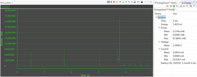

我有一个要求低功耗的器件。  我想在睡眠时尽可能少地使用电源。  将设备置于待机模式的示例程序只调用 sleep() 函数。  我已经确认、这会使器件进入睡眠状态、消耗大约 10 μ A 的电流。  如果我不想调用睡眠、而是依靠信标来等待任务、那么我的功耗为 300uA。  然而、调用睡眠函数不能通过中断来唤醒任务。 我可以执行中断、但一旦 ISR 结束、器件在剩余的睡眠时间内恢复睡眠状态。
在调用睡眠模式时、如何将功耗降至 10uA、并在 ISR 触发时让我的设备继续执行任务?
    我不知道在等待信标时为什么电流消耗为 300uA。 得到的电流低于 1uA、这是待机时的预期功耗。
    我从 SDK 中获取了 rfPacketTX 示例、并对其进行了修改、以等待在数据包之间按下按钮、而不是调用睡眠模式。
    代码如下:

    使用能量曲线、最低电流消耗(待机)显示为 0、因为 ET 无法测量小于 1uA 的电流
    峰值是待机模式下的重新充电脉冲、然后有一个 TX

    感谢您的答复。  我看到了一些不同的东西。  我复制了您的程序并将其放入我的电路板中、我将获得 300uA 至 400uA 的绘图。  我能得到它下面的唯一方法是调用 sleep (),这是从 PIN_STANDBY 示例中获取的。  睡眠是否会导致其进入不同状态?
    编号 上述代码和 PIN_STANDBY 示例都将器件置于待机状态。
    如果您使用的代码与我使用的代码完全相同、并且电流消耗没有相同、则硬件中必须存在差异。
    您是否在运行与 LP 不同的您自己的硬件?
    所谓睡眠模式时、您说电流消耗更低、达到 400us、但有多低?
    待机电流应小于 1us。
    您是否看到重新充电的脉冲、这表明您的设备处于待机状态?
    Siri
    问题已解决。 感谢你的帮助。  它又使用 RF_Yield 关闭了射频。  我使用的是 Easylink、它似乎没有在其 API 中调用 RF_Yield 的函数。  所以、我添加了一个、然后在发送后调用该函数、然后再暂停在信标上。  这大大降低了器件等待时的功耗。
