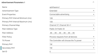

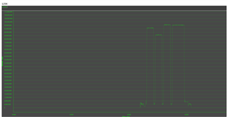

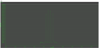

我们正在尝试测试 20dBm 下的 TX 电流消耗、发现不同通道上的电流不同。
您会看到相同的结果吗? 原因是什么? 是否匹配平坦度? 但是、我们测试了 125k 和 1M PHY、但其趋势不同。
测试环境、具有能量跟踪+外设的 CC1352P-2 LP。
将射频路径转到 SMA 并添加加载器。
125k 编码 PHY。

    由于图像分辨率较低、我不一定能看到捕获的电流波形的时序跨度、但是、如果 PDU 在两种速度之间相同、数据包以 1Mbps 的速度传输的速度将比 125kbps 的速度快得多。 这将说明 125kpbs 电流消耗曲线上的平台更长和平坦。
    请确认您的测量结果是否正确。
    希望这对您有所帮助、
    Rafael
