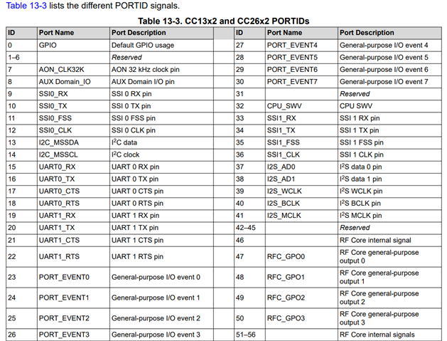

    关于 音频功能的连接协议、您可以告知哪些控制引脚用于 I2S 接口吗?
    我们如何在编解码器 IC 和模块之间进行硬件连接?
    Aaron
    您好 Aaron、
    有关 I2S 接口的详细信息、请参阅  第 24 款  和  SWCU185  (CC13x2、CC26x2 SimpleLink 无线 MCU 技术参考手册) https://www.ti.com/lit/swcu185 ( 第 24.8.1 节 是查看前几个子部分后的良好参考)。
    第 13.3 款 和  第 13.8 款  提供附加信息:
    13.3 I/O 映射和配置
    MCU IOC 可以将 GPIO、SSI、UART、I2C 和 I2S 等许多外设模块映射到任何可用的 I/O。 JTAG 功能仅限于特定的 I/O 引脚。 每种类型的外设信号都有一个唯一的端口 ID、该端口 ID 可以分配给所选的 I/O 引脚(称为 DIO)。 表 13-3 列出了不同的 portID 信号
    i2secho https://dev.ti.com/tirex/上提供了 CC1312PSIP LaunchPad 的示例 、搜索“I2S"并“并导航并导航至)SimpleLink CC13xx 26xx SDK -> Examples -> Development Tools -> CC1312PSIP LaunchPad -> TI Drivers
    老实说、I2C 硬件我目前没有太多经验。 在i2secho示例中  CC3200AUDBOOST BoosterPack (https://www.ti.com/tool/CC3200AUDBOOST) 的 文档、因此我建议先查看和/或音频编解码器 IC 的建议参考设计、作为起点。
