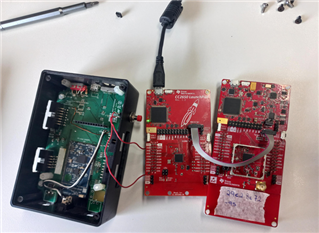

    我尝试使用 JTAG 连接对定制电路板上的 CC1352P7 进行编程。 我们已经有一个电路板连接到 CC2650 LaunchPad、我将 USB 电缆从笔记本电脑插入、并使用其编程器将代码启动到 CC。
    此电路板的 JTAG 引脚映射到标签连接电缆 (https://www.tag-connect.com/product/tc2050-idc-tag-connect-2050-idc)。
    我尝试改用 CC1352P LaunchPad 并且效果不错、因此问题似乎是当我使用 CC2650 LaunchPad 中的编程器时。
    XDS 版本是否存在任何兼容性问题?
    此外、当我使用 Uniflash 但使用 CCS 时、是否没有看到问题?
    Eduardo。

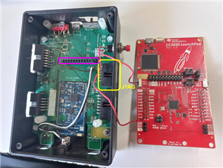

    尊敬的 Arthur:
    这是我们与定制板一起使用的设置:
    洋红色矩形是我们连接 XDS110 输出引脚的位置、它们映射到黄色 JTAG 连接器。

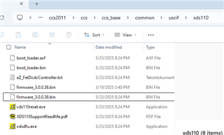

    顺便说一下、
    我们在 CCS 20 中拥有的最新 XDS 固件版本:
    您能尝试一下吗? 我看到您的 CC2650 Launchpad 正在使用 36 版本。 我认为这不会有什么不同。
    Arthur

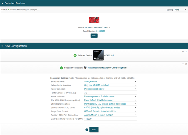

    如果我尝试使用以下设置对 CC1352P7 进行编程:
    如果我使用 CCS (v20.0.2)、则可以正常工作、但如果我使用 Uniflash 进行尝试、则无法正常工作。 我启用了可用的 Verbose 选项、这是打印的错误:

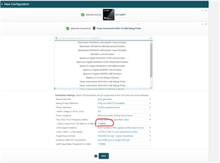

    您可以尝试一下。 您可以尝试的另一种方法是降低 JTAG 频率:
    Arthur

    我本来打算遵循您的降低 JTAG 频率的建议、但在此之前、我只使用了“New Configuration“选项、而不是开始与检测到的器件 (CC 2650 LaunchPad) 进行会话。 我选择了 CC1352P7 芯片、XDS110 调试探针、并保留了 5.5MHz 的频率、如下所示:
    使用该配置、我可以成功地对芯片进行编程。
