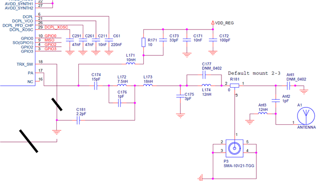

我将 CC1200 用于 150Mhz 的小型器件、但出于多种原因而不能使用该参考设计。 一个简单的例子是我使用射频开关。 在仿真中、TX 相对简单、但 RX 端一直是一个挑战。  到目前为止、我无法找到芯片的任何 S 参数信息。 我一直在尝试模拟评估板设计并运行 VNA 扫描来验证模型、但有很多未知因素、到目前为止这还没有成功。 如果您可以提供 CC1200 的 S 参数、或许可以提供测试参数、我认为这样可以省去很多 步骤。 感谢你能抽出时间。

    感谢您的答复。 PCB 层叠不同、RX/TX 是单独的。 此外、天线是定制的、接地平面配置会引入阻抗变化。 到目前为止、唯一的测量是在 TI CC1200 评估板上进行 VNA 扫描、尝试获得一些可建模的东西。 我仍然不知道基本的事情,如 PA OUT 引脚正在做什么,当评估板在接收. 我正尝试为创建原型设计到位。 到目前为止、我尚未解决任何 PCB 问题。

    • 在考虑所需的射频匹配时、CC1120 和 CC1200 射频前端相同、因此 CC1120 设计的射频路径也应与 CC1200 器件一起使用。
    • 如果 Rx 和 Tx 路径分开、并且有一个射频开关隔离两条路径、那么当电路板处于接收状态时、大概无关紧要吗?
    • 在 Tx 中、TRX_SW 引脚被拉至 GND、因此如果分离两条路径、则必须考虑这一点(因为在组合网络中,这是 Tx 匹配中的一个因素)。 在 Rx 中、TRX_SW 引脚断开。
    因此、以 CC120xEM_868_930 设计作为起点、下面原理图中的 C181 可以直接连接到 GND。 TRX_SW 引脚的确切阻抗不是理想的接地端、因此需要调整 C181 以进行调整(可能需要增大该值)。
    对于 Rx,如果您确信可以在平衡 — 非平衡变压器网络本身内执行阻抗匹配,则可以只添加平衡-非平衡变压器。 否则、我会在 Rx 平衡 — 非平衡变压器后面直接添加一个(n 个非平衡)Pi 网络、以便更轻松地进行调优、因为网络是分开的。
    • 对于使用单独 RX/TX 路径(无 IPC)的 CC120x/CC1120、唯一可用的(TI 参考)设计是  CC1120 Skyworks EM 30 dBm 169MHz (SWRR111):  https://www.ti.com/lit/zip/swrr111 — 这当然不是目标频带,但从拓扑/布局的角度来看、可能会提供一些见解。

    你好 — 我感谢你给我的所有信息。 我认为可能会有一些混淆。 我运行的是 150MHz、所以在 900MHz 等地的网络非常有用。 Skyworks 示例与我非常相关、但我仍然希望进行仿真和优化、特别是在 RX 方面。 我处理它的方式是尝试模拟评估板,这样我就知道仿真是准确的,然后继续我的设计。 这就是 PA 引脚状态和评估设计的其他方面在 RX 中很重要的原因、以及为什么我想要 s 参数。 很难知道情况是什么。 例如、 参考设计原理图是否经过定制、以驱动数据表中提到的接收器输入阻抗差分阻抗值? 对于 169MHz、这将是 140+J40 值。
    此帖子仍应相关: https://e2e.ti.com/support/wireless-connectivity/other-wireless-group/other-wireless/f/other-wireless-technologies-forum/127993/info-about-cc1120-trx_sw-line#482092 、但不确定是否仍提供附加的文件。
    最后、您可以对参考设计进行仿真、并调整设计中的元件值、以提供相同的 S11/S21 参数。
