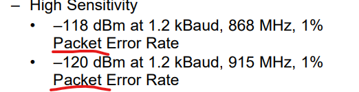

在 CC110L 的数据表中、灵敏度标准位于 PER 下。 对于 PER、其应低于特定的数据包长度。
其他 CC 器件使用 BER。
您能解释一下、这种灵敏度的测试方法是什么?
谢谢。
BR。 Albin

    给出了 Rx 灵敏度测试的基本测试程序  第 6.1 节 和  第 7.1 节 一半  SWRA370  (CCxxxx 器件的基本射频测试) https://www.ti.com/lit/swra370
    通信标准有时会指定 BER、因此 Rx 灵敏度性能有时以该格式提供,以便客户更轻松地进行评估 — 根据具体标准,最新器件在数据表中列出了组合。  由于大多数无线电系统使用数据包、因此 CC110L 的测量单位为 PER(然后根据 PER 计算 BER)。
    根据可轻松 用于直接计算 BER、请参阅:
    Zack
    只需将 PER 转换为 BER、基本上您有一个数据包因位错误而无法使用、除非您有某种错误更正。

    只需阅读 Torstein 的回复,每一个测试与“使用一个 3 字节的有效载荷“
    这是我要确认的答案。
    我还要求客户使用 3B 有效载荷进行测试。
    一致并感谢!
    BR。 Albin
    Albin、CC1120 已经过 3 字节有效载荷、无长度字节等测试、但不确定 CC1101 系列是否如此。 Zack、检查用于 CC1101 测试的旧设置、我相信出于某种原因使用了 20 字节有效载荷。
