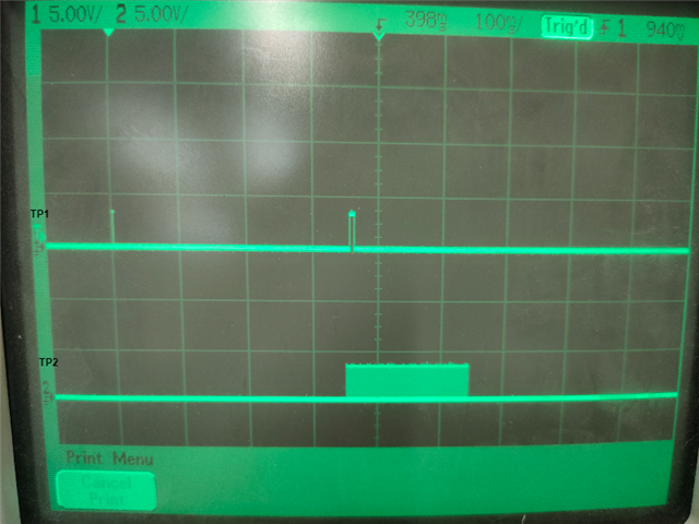

从待机模式返回后、RF、TIMER、UART 等会进行初始化并发送数据包。 初始化后、大约需要 30ms 计时器中断发生。 这是由振荡器稳定时间造成的吗? 还有、是否有方法可以缩短这一时间?

    这是回调。 具体实现如下:
    void timerCallback((Timer_Handle myHandle、int_fast16_t 状态)
    TP2_HI;
      tick_1msec_counter++;
    TP2_LO;
    void timer_Initialize( void )
    *将计时器设置为连续回调模式,调用回调
    *每 1,000,000 微秒或 1 秒运行一次。
    Timer_Params_(&timerParams);
    timerParams.period = 1000;
    timerParams.periodUnits = Timer_PERIOD_US;
    timerParams.timerMode = Timer_CONTINUAL_CALLBACK;
    timerParams.timerCallback = timerCallback;
    timer0 = Timer_OPEN (CONFIG_TIMER_0、&timerParams);
    if (timer0 == NULL)
    /*无法初始化计时器*/
    while (1){}
    IF (Timer_START (timer0)= Timer_STATUS_ERROR)
    /*无法启动计时器*/
    while (1){}
    SDK simplelink_cc13xx_cc26xx_sdk_8_30_01_01
    2. base simplelink_cc13xx_cc26xx_sdk_8_30_01_01\examples\nortos\CC1312R1_LAUNCHXL\prop_rfPacketRx
    虽然这是定制板、但射频部分与 LAUNCHXL-CC1312R1 相同。
    CCS 版本:10.4.0.00006
    最初的 30 毫秒是一个错误;时间被认为是振荡稳定时间是 340ms。
    我将在示波器上发送实际代码和状态图像。

    请说明您所说的延迟。 在共享示波器图中、我看到 TP1 的两个切换、第二个切换后、我看到 TP2 上的活动。
    Theo
    示波器波形是在退出待机模式后获取的。
    第一个 TP1 是代码中的以下部分。

    我不明白为什么从 timer_Initialize () 到 TP2 出现需要 340ms。
    尊敬的 Shingo:
    您捕获的第二个 TP1 脉冲是多少(在 TP2 活动之前的那个脉冲)?
    为了更好地了解将要执行的操作、您可以连接 TI Logger 并启用功耗驱动程序调试声明。
    这将有助于我们了解转换是否按预期触发。
    https://dev.ti.com/tirex/explore/node?node=A__AUtBCHw9KYI99xItuPjn4w__com.ti.SIMPLELINK_ACADEMY_CC13XX_CC26XX_SDK__AfkT0vQ__LATEST
    您是否尝试用空的 while 循环来运行它、而不是调用  Power_idleFunc();? 器件是否由电源驱动器设置为睡眠?
    Theo
    第二个 TP1 是数据包实际通过射频传输的时序。
    在传输函数中使用了 RF_runCmd、并且已确认发送数据包。
    我确定了电源驱动器已将器件设置为待机模式、方法是在电源线中插入电流表并测量下降到 8μA 的电流、因此我得出结论认为器件处于待机模式。

    我用如下所示的空循环尝试了它、但电流消耗是 6.3mA、它似乎没有进入待机模式。
    while (g_eventFlag == 0 && g_aonRtcEventFlag == 0){
    // Power_idleFunc ();
    此程序已根据
    simplelink_cc13xx_cc26xx_sdk_8_30_01_01\examples\nortos\CC1312R1_LAUNCHXL\prop_rfPacketRx 进行了修改。

    我很高兴我们有同样的理解。 如果你能提出一个解决方案会很好、但如果你绝对需要等待 XOSC 稳定、我想这是不可避免的。
    尊敬的 Shingo:
    是的、如果您想使用外部晶体、则需要先等待它稳定下来。
    但是、当器件唤醒时、它使用 RC 振荡器。 默认情况下、仅当您使用需要极高精度的外设(最著名的无线电)时、它才会切换到外部晶体。
