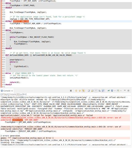

SDK 8.30 等的库存安装
在工程编译器设置中定义这些变量中的任何一个、因为您更改了变量的名称并且实际上从未正确测试过代码、所以不会进行编译
很无聊
    尊敬的 Andy:
    此处的目的是替换地址变量。
    Marie H
    这不是真正编写这类代码的方式
    定义 APP_HDR_LOC 时、创建 2 组定义的作用是什么、除了该代码位没有其他用途、所以很明显、 APP_HDR_LOC 的值不仅仅是存在
    并引用您自己的 README.md 文件、
    `APP_HDR_LOC`和`PERSIST_HDR_LOC` define 可用于预定义
    U-App 和 P-App 的位置。 这仅在您的情况下有用
    在启动产品之前、请了解您的 U-App 或 P-App 的具体位置
    字段中。 通过定义`persiste_HDR_LOC`、您也将看到 BIM 得到改善
    启动时间、因为 BIM 不再需要通过内部闪存进行搜索
    P-App 标头的说明。
