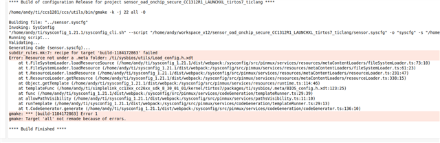

Linux Ubuntu 24.04
全新安装版本:12.8.1.00005
已安装 simplelink_cc13xx_cc26xx_sdk_8_30_01_01
新建工作区
创建  sensor_oad_onchip_secure 工程
生成了
照射行程
打开 ROV
缺少很多东西

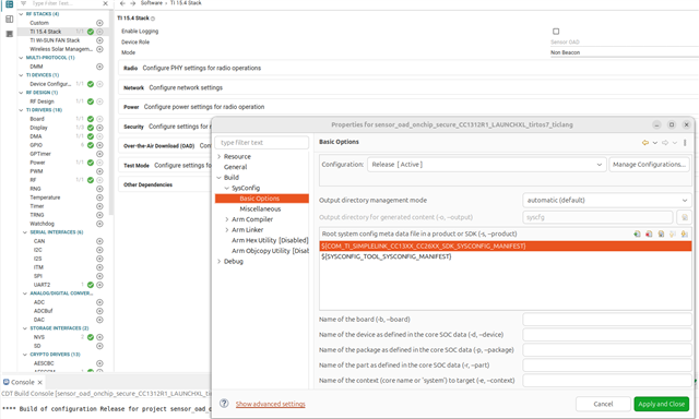

打开 syscfg
点击 TI RTOS\Utils\Load 选项中的“Add"来“来添加所有额外位
保存
生成了
这时会发生这种情况
再次拆下装载部分
工程构建
这是所有常用内容、除了额外的加载模块外、工程设置或 syscfg 中没有任何更改

    再次大家好、Andy、
    (这是在我的 Widows 设置中、但在 Ubuntu 中应该是类似的)
    以下位置有一个名为“Load_config.h.xdt"的“的文件:
    C:\ti\simplelink_cc13xx_cc26xx_sdk_8_30_01_01\kernel\tirtos7\packages\ti\sysbios\utils、
    请将其移动到内部的.meta 文件夹并重新编译
     (C:\ti\simplelink_cc13xx_cc26xx_sdk_8_30_01_01\kernel\tirtos7\packages\ti\sysbios\utils\.meta)
    Daniel
