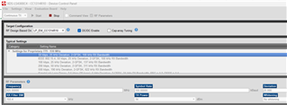

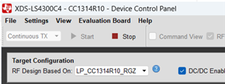

    • 是否使用 SmartRF Studio 7 测试输出功率(大概是传导测量值)? 如果测量到 12.5dBm 的最大输出功率、则一个常见的根本原因是未启用 VDDR 升压。
    • 此外、请仔细检查是否为所使用的器件封装尺寸选择了正确的“Target Configuration“:

    <2>。 我检查了和您的建议、发现低于预期输出功率的根本原因是电缆损耗引起的。 我们将 SMA 连接器直接连接到测试仪、功率为 22mW。
    • 我们使用 RSK。

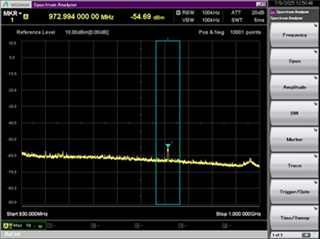

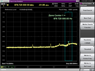

    您是否有显示 876.25 和 972.98MHz 故障的图示?
    尊敬的 Diego:
    非常感谢您的支持。
    这是测试图。
    1.日本法官级别:<–55dBm @ 710MHz to 900MHz
    LP-EM-CC1314 在智能 RF7 下运行、显示峰值为–51.99dBm @ 876.725MHz
    2.日本法官级别:<–55dBm @ 930MHz to 1000MHz
    LP-EM-CC1314 在智能 RF7 下运行、显示峰值为–54.69dBm @ 972.994MHz
    测试设置:(使用 LP_EM_CC1314R10 和 LP_CC1314R10_RGZ 进行测量时没有明显变化)
    直接连接在 EM 板和频谱分析仪之间。
    其他信息:
    使用晶体测试通过的杂散噪声。
    我们设计的一个电路板在 932.758MHz –54.14dBm 处有一些新的杂散点。

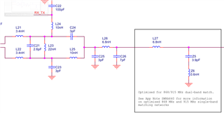

    我要使用不同的 TCXO(NDK 或类似工具)进行测试。 我已经看到、 TCXO 类型可能会导致比其他类型更多的杂散。 您还可以尝试在 TCXO 上使用 RC 滤波器(或仅使用血清 R)来减少上升/下降时间。
    您好:TheGhostOf
    感谢您发送编修。
    我将获得 NDK TCXO 样本(标准类型和低噪声类型)、并在 8 月 18 日确认结果。
    我尝试了如以下电路所示的 RC。 然而,它显示出小幅的改善。
    我更改了 R147 更大、但没有显示出改进。
    我还尝试了 C107 和 C108 的一些值...但我没有发现有好的价值需要改进。
