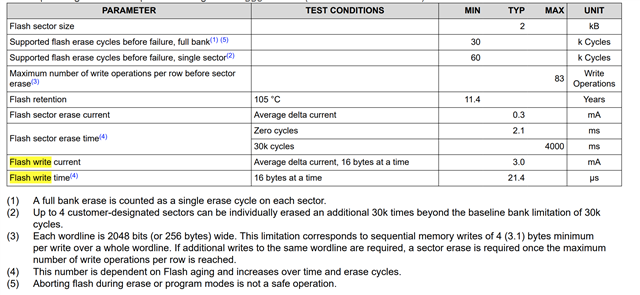

在 CC1354 数据表中、我注意到有四个由客户指定的扇区可以单独擦除。在基准存储体限制 30K 的基础上、额外的 30K 擦除周期超出了 30K
请提供有关此功能的更多详细信息。
如何启用此功能?
如何配置需要扩展耐久性的扇区?
只需对这些扇区执行一些频繁的闪存擦除和写入操作。  每天几次(10 次)。
请提供与此相关的任何示例或文档。
    请参阅此屏幕截图上的第 2 点。 需要有关这一点的更多详细信息

    尊敬的 Srinivasan S:
    原因是闪存电荷泵存在限制。 30000 图来自电荷泵的预期寿命、除以我们器件中的扇区数 (CC1354)。
    然而、正如我们在数据表中所说明的、实际闪存扇区可承受超过 30K 的电流。 你不需要配置任何特殊的,你只需要选择哪 4 个扇区考虑高耐久性. 请注意、这并非特定于我们的器件、人们过去曾对此感到疑惑、如下所示:
    (+) TMS320F280025:扇区和整个闪存的写入/擦除周期 — C2000 微控制器论坛 — C2000Tm︎ 微控制器 — TI E2E 支持论坛
    此主题解释了原因。
