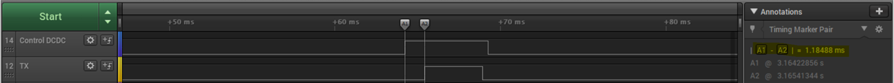

    运行代码、监控 PA 信号(TX 中的无线电)和 CONFIG_GPIO_CONTROL_DCDC 信号、结果将如下所示:

    这会导致设备更早被唤醒、您可以打开直流/直流转换器、以便在对讲机进入 TX 之前将其打开
