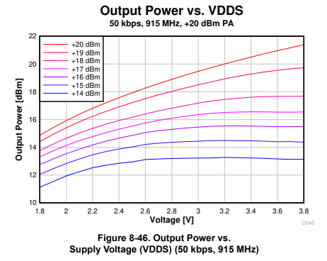

我正在与一位客户合作、该客户从+12dBm 模式的 CC1314R10 过渡到目标输出功率为+20dBm 的 CC1354P10。 他们需要设计多种不同的设计、使用的电池电量可低至~2.5V 至~2.5V。 根据数据表、我们指定了+20dBm PA 以 VDDS = 3.3V 运行。 客户希望了解随着电池放电和电压下降、PA 输出功率的影响。 如果我们可以提供这种情况的某种特性、并且降低的输出功率影响是可预测且可接受的、则他们可能会决定直接使用电池供电是可接受的解决方案。 我们当然希望了解这种情况可能造成的任何其他意外后果。 客户已经在单个器件上执行了自己的基准测量:
20dBm TX 功率下的 VDDS 范围。
VDDS– — TX 电源
3.3V -–19.8dBm
3.2V - 19.5dBm
3.1V 至 19.2dBm
3.0V-19.0dBm
2.9V - 18.6dBm
2.8V-18.4dBm
2.7V - 18.2dBm
2.6V -–17.8dBm
2.5V -–17.5dBm
或者、我们建议使用升压稳压器来确保 VDDS 上的固定电压 3.3V。 客户担心升压稳压器的磁性元件辐射干扰会影响 RX 路径上的接收灵敏度。 我假设我们过去有客户通过升压稳压器为 CC1314P10 VDDS 供电。 这是否是一个合理的问题? 是否有我们应该注意或试图避免的特定陷阱?  我们假设 RX LNA 路径已经由开关稳压器本身((CC1354P10 内部的 DC/DC 稳压器)运行。 您能否确认 RX 路径的电源?

    您好、Stuart、
    客户想了解电池放电和电压降级时 PA 输出功率的影响。
    遗憾的是、20dBm PA 输出功率与 VDDS 间的关系图未包含在 CC1354P10 数据表中。 我将与我们的验证团队核实是否有一些数据可以共享。 现在、他们可以参考 CC1352P 数据表中的图。  两个器件的 20dBm PA 应具有相似的性能。
    CC1352P 数据表第 71 页的图表
    这是一个合理的问题吗? 我们是否应该注意或尝试避免特定陷阱?
