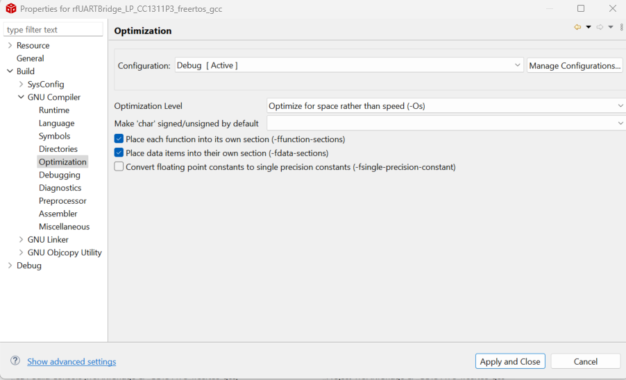

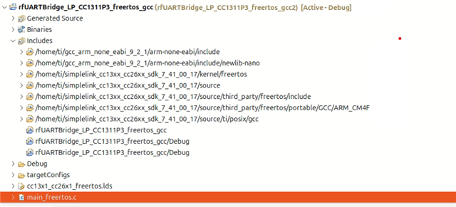

我们使用 CC1311P3 rfUARTBridge 工程与 SDK 版本 7_41_00 进行集成。
我们观察到 SDK Bin 大小约为~360.4KB。
如果有办法减小该纸槽大小、请告知我们。
    尊敬的 Theiv:
    360KB 是.lds 文件中定义的闪存大小、而不是二进制大小。 您可以通过启用 CCS“>"View">"Memory Allocation"“ Allocation"上“上的“的窗口“窗口来查看实际的存储器分配。
    您可以使用-os 标志优化大小。 Properties > Build > Compiler > Optimization > Optimization level
    但是 、我们建议您使用 TIClang、因为它在其他示例中具有最大的支持和开发能力。
