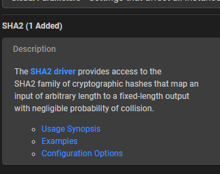

谁可以帮助我添加 CC2642 的 mbedTLS?
我想使用 mbedTLS 库中的 HMAC-SHA256。
这得到 TI 的支持、但我仍然遇到“symbol not found“错误问题。

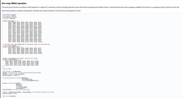

    您知道是否有任何关于如何使用 mbedTLS 的文档? 我需要 HMAC-256 和 SHA256 使用它。

    您好、Jasper、
    mbedTLS 包含在我们的 SDK 中、由我们的加密驱动程序用于执行各种加密操作。 在这里、我建议使用“sha2has..."</s>“ 以 SDK(位于 drivers 文件夹中)中的示例开头、然后修改示例以执行 HMAC(我们有的一些代码/功能)。
    (*单击“?“可找到上述图像/代码 符号、在驱动程序-> SHA2 中显示“示例“超链接)
