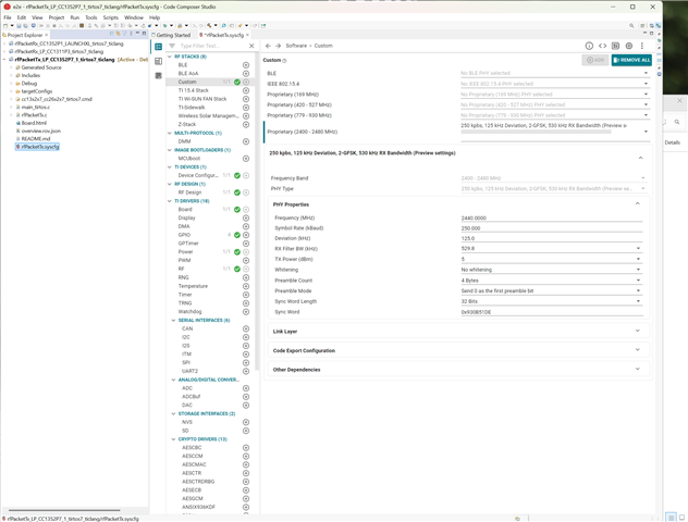

大家好
我们使用 专有对讲机发送约 6000 位数据。  频段为 2.4GHz、 我们使用的 SDK 为 simplelink_cc13xx_cc26xx_SDK_8_30_01_01、CCS 版本:20.2.0.12_1.5.0。
我们需要将 symbolRate.rateWord 提高到 384Ksps、问题是我们需要如何做到。
此致。
黄小姐
    此外、接收器带宽和发送器过采样因子如何?
    你(们)好
    首先、请注意、SDK 的建议 CCS 版本是 12.8.0 版
    SimpleLinkTm CC13xx CC26xx SDK 8.30.01.01 发行说明
    要配置射频参数、可使用 SysConfig。
    不清楚过采样因子是什么意思。
    您可以更改的射频参数如下:
    BR
    Siri
