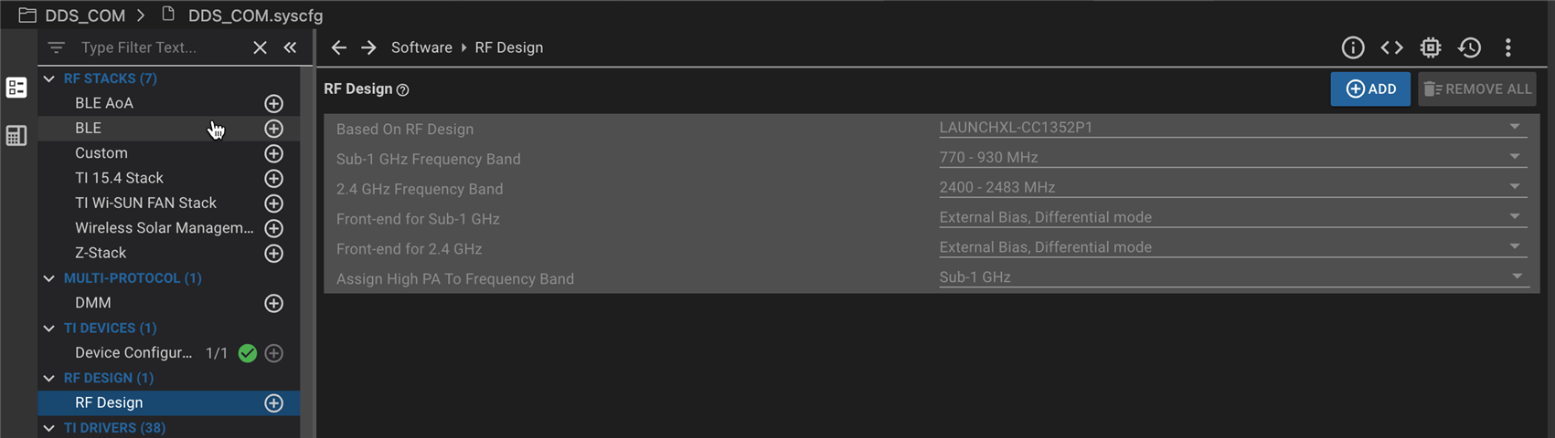

    我的硬件工程师同事开始从我们的电路板上取下组件、看看使用了多少电能。  他发现、当移除连接到 CC1352 引脚 1 和引脚 2 的元件时、电源从 30mA 下降到 9.3mA。  在我们的工程中、连接到该引脚的电路是天线。  我们目前根本没有使用对讲机 — 当然从未明确打开它-但它确实会拉通电源。  您能告诉我如何显式关闭或防止这种情况发生吗?  我们目前根本不使用无线电/天线。  该设计旨在供该工程的未来扩展使用、虽然有所保留、但更低的功耗更重要。
    通过移除连接到 CC1352 的其他元件、电源可一直向下至 0.5mA。  硬件工程师目前正在一次重新处理一个问题、并检查哪些正在拉动电源。  当我们不希望任何东西打开时、我们是否可以在软件中执行任何其他操作来有效地“断开“引脚?
    Ali
    PS — 我也很想了解您对我们的硬件审查申请的了解。  您找到了吗?
    如果可以提供帮助、下面是 SysConfig 的“RF 设计“部分的外观。  我们没有在其中输入任何内容。  我们是否需要拉入射频驱动器才能将其关闭?
    我将把这个问题交给我们的硬件团队。

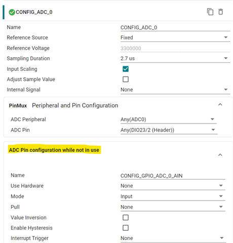

    1 — 除了调用 ADC_CLOSE 之外、我是否需要对 ADC 执行任何其他操作、并确保“ADC 引脚配置未使用时“是具有适当下拉电阻器的输入?

    如果您使用的是 ADC、建议的使用方法是:
    初始化 ADC (adc_init())
    打开驱动程序 (adc_open())
    使用 ADC (例如 adc_convert ())
    关闭驱动器 (adc_close())
    在 SysConfig 中、您可以配置 ADC 未使用时的 ADC 引脚配置:
