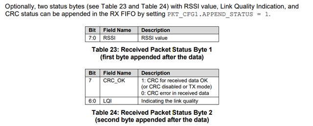

CC112x-CC1190 升压软件示例 (swra493) 包含一个 cc112x_def.h 文件、其中包括:
// Masks for appended status bytes
#define RSSI_RX           0x00        // Position of RSSI byte
#define LQI_RX            0x01        // Position of LQI byte
#define CRC_OK            0x80        // Mask "CRC_OK" bit within LQI byte
#define MARCSTATE_IDLE    0x01        // The status register indicates idle
除了 MARCSTATE_IDLE 之外、这些似乎与 CC112X/CC1175 用户指南 SWRU295E 中的任何内容都不匹配。
“附加的状态字节“是什么意思? (如果是在每个 SPI 事务中返回的 Status 字节、则 MARCSTATE_IDLE 甚至不匹配)
我缺少什么吗?
    从用户指南中:
    BR
    Siri
    好的、谢谢。
    如果指明、即附加这些字节的位置、则会有所帮助。
