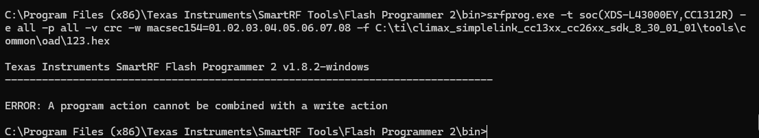

您好、
下面显示了我的命令和错误。 请告诉我如何修复它。
还有一点—我在 CCFG 中禁用了调试接口、因此无法先写入 macsec154 地址。
    您好、
    此时文档可能会有点混乱、但您应该使用“change"选项“选项 (-c 或-change) 对映像进行编程并设置辅助 Mac 地址。
    请尝试以下操作:srfprog.exe -t soc (XDS-L43000EY、CC1312R)-e all -p all -v crc -c mac154=01.02.03.04.05.06.07.08 -f C:\.......
