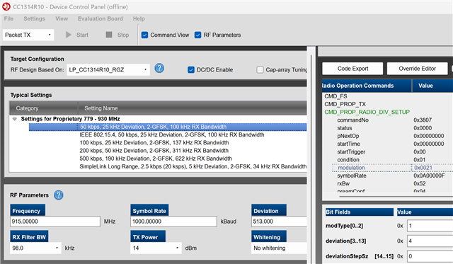

在 SmartRF Studio 7 中尝试使用更高的速率时、我尝试将偏差参数设置为大于 511、结果出错。 由于偏差变量只有 11 位长、因此最大值为 511。 这可以通过更改偏差步长来适应更高的偏差来解决。
如果您尝试 512kHz、SmartRF Studio 会将参数设置为 0。 正确的方法是将步长从 250Hz 更改为 1000Hz、然后值 512 将适合 11 位偏差字。
Gullik

    我使用 2.32.0、器件是 CC1312 和 CC1314、
    该 PHY 为 1Mbps、取自第一个条目、915MHz 时的 50kbps GMSK、由您的支持部门指示、因为没有兼容的 1Mbps
    CC1314 的模板。 (与 CC1312 相同)
    50kbps 模板修改如下:
    频率设置为 1250MHz、但这不会影响错误、915MHz 是相同的。
    bitrate 设置为 1,000,11011001200、... 最高 1500kHz 的频率、目标是实现 2Mbit/s 的 CPEC
    偏差设置为 BR/2、调制指数在 0.7 到 1.0 之间。
    当偏差通过 512kHz 时、阶跃应从 250Hz 变为 1kHz、因为 11 位整数只能包含值
    0-511、并在 SmartRF Studio 中“折叠“、因此 512kbit 变为 0。 如果检查 生成的代码生成结果、就可以清楚地看到这一点。

    这很容易重现。
    连接 1314 朗塞焊盘后启动 SmartRF Studio
    点击 CC1314 获取设置菜单
    选择项目 1、50 kbit/s 模板
    将速度/速率从 50.000 更改为 1000kHz
    将偏差更改为 512kHz
    单击右侧窗口(无线电操作命令)
    单击调制选项、这将显示字段
    根据 swcu194、类型为 1、偏差 0 和阶跃 0 = 250Hz
    将偏差更改为 513kHz
    偏差 I NOW 4 =(4 * 250Hz = 1kHz)、因此我们得到 1kHz 的摆幅、而不是 513
    当传递 511(这是适合 11 位字段的最大值)时、程序应将步长更改为 1 (1kHz) 和
    将偏差(以 kHz 为单位)输入到偏差字段中。
    您是否正在运行其他版本的 SmartRF Studio?????
    Gullik
    嗯,看起来像一个包罗万象的工具? 如果 I 将偏差设置为 512kHz、 CMD_PROP_RADIO_DIV_SETUP 中的偏差将设置为 0。
    您好 Ghost、
    是的、将高位截断以尝试将更长的字放入 11 位整数。
    我发现 SmartRF Studio 是对 PHY 进行实验室测试的有用工具、遗憾的是、并非您尝试获得有意义结果的所有内容。
    我在源代码中找到并修复了此问题、但如果工具可以与我的固件配合使用、将会很有帮助。
    我还发现 CCS 套件中的 SysConfig 无法配置和设置根据 swcu194(技术手册)支持的值。

    感谢您的解释、我使用的是相同版本的 Smart RF Studio 7、并且复制了您报告的行为
    我将向 Smart RF Studio 开发人员提交工单。
