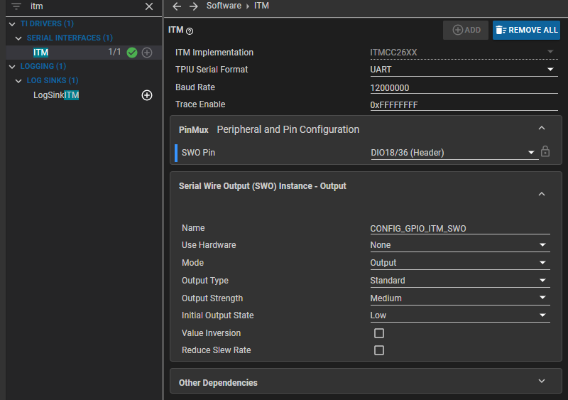

当前使用带有 cc1352p 的 SDK 8.30、能够将 iTM 日志接收到计算机上
我只是想通过 IP 获取用于调试的远程日志
TI 中是否有任何特定的硬件

    如果您已经使其正常工作、您可以将 ITM 记录器输出通过管道连接到计算机上的网络插槽。
    如果您希望开发完全嵌入式的产品、可访问我们的 Wi-Fi MCU https://www.ti.com/product/CC3551E
    Daniel

    由于 ITM 数据默认格式为 UART(可以在 SysConfig 上更改为曼彻斯特)、因此您可以将 CC1352P ITM (SWO) 输出连接到 CC35551E UART 输入并读取数据。
    Daniel
