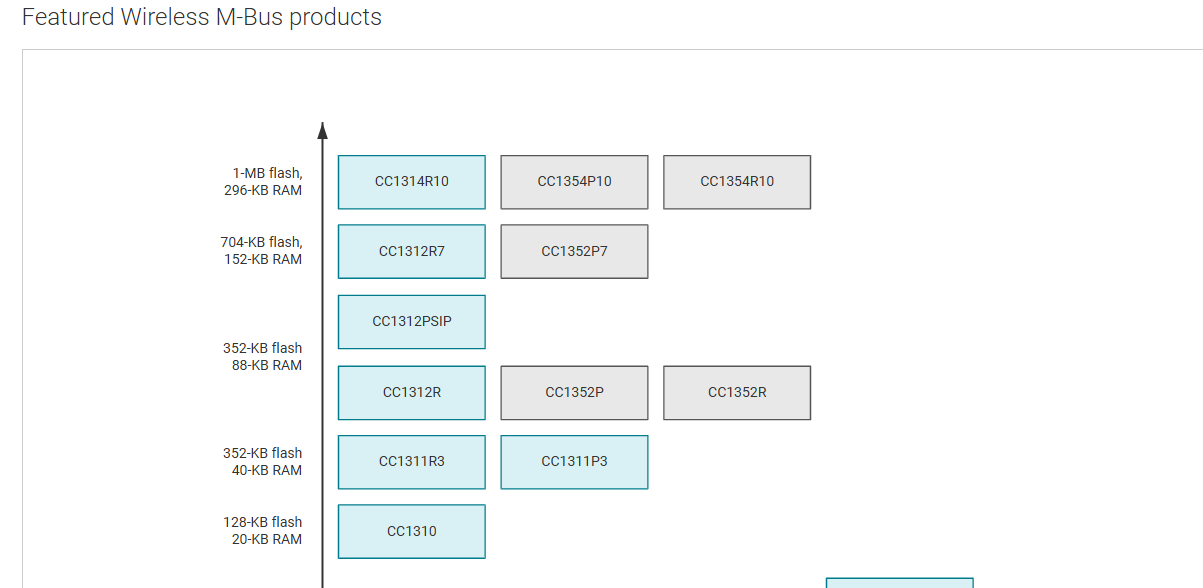

在 TI 网站上、它显示 CC1312R7 支持无线 MBUS。 在哪里可以找到相应的软件堆栈? TI 网站上提供的无线 MBUS 堆栈仅支持 cc1310、cc1312 和 cc1352。

    CC1312R7 与 WMBUS 硬件兼容、但不提供软件。 您可以改用 CC1312R 或 CC1352R 吗?
    您的应用是否需要额外的存储器?
    Daniel

    我不需要额外的内存。 我已经购买了 CC1312R7 的开发板以进行原型设计。 我计划在生产中切换到 CC1312R。 我是否可以使用 WMBUS 在 CC1312R7 电路板上进行原型设计? 此外、在 CC1312R 上使用堆栈时是否需要支付版税?

    否、我认为这不起作用、 wmbus_cc13x2_rtos_1_0_1 中没有 CC1312R7 链接器或电路板文件等、另外 StackForce 提供的预编译库仅用于 CC1312R 和 CC1352R。 我建议您使用 LAUNCHXL-CC1312R1 进行原型设计、因为它是您要使用的器件。 如果从 https://www.ti.com/tool/WMBUS 下载该协议栈、您无需支付任何版税
