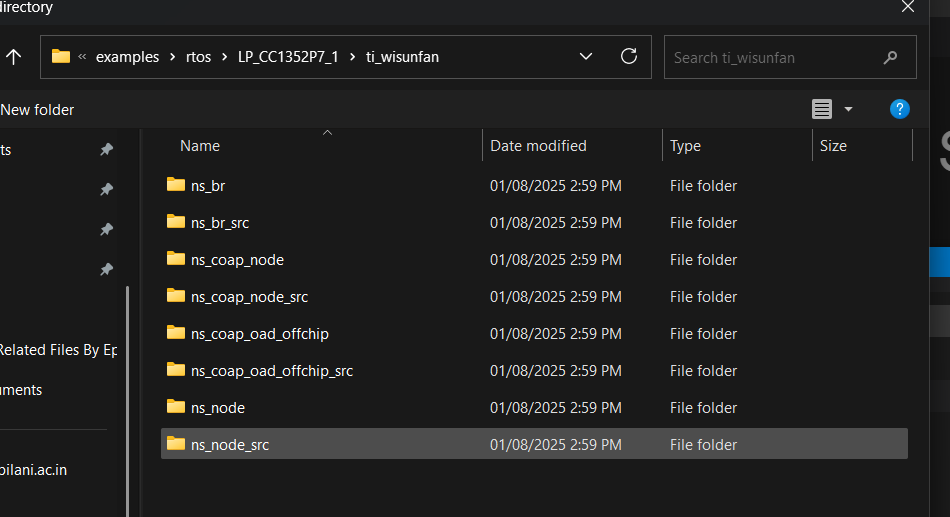

  1. 独立运行: 我想要一种“完整堆栈“(单芯片)解决方案、其中 CC1352P7 在引导时自动处理 UART 传感器逻辑和 Wi-SUN 堆栈、因此我该如何处理 ns_node
  2. 命名规则: 在我的 SDK 目录中、我看到ns_nodens_coap_nodens_br。 您能否确认ns_coap_node是独立(无主机)应用的正确“完整栈“示例?
  3. 网络自动启动: 如何配置节点 ns_node 指定  其中概述了 SysConfig 要在加电后立即自动扫描和加入 Wi-SUN 网络、而无需等待按钮按下或串行命令?
    您好、Nitish、
    您要使用 NS_CoAP_NODE 由于这是一种完全嵌入式风格、无需运行 spinel 的主机即可对其进行设置。启动后、该节点会自动扫描并连接到 SysConfig 中配置的网络、无需任何用户干预。
    与*_src 的区别在于、该工程使用源代码而不是库、因此构建时间会更长。 我建议您继续使用 ns_CoAP_node。

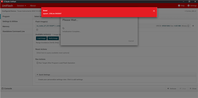

    您能在执行完之后指导我完成这个操作吗  WISUN_AUTO_START 设置获取固件更新并收到此错误。
    您好、Nitish、
    我以前从未见过这个错误。 您能尝试一下该主题中的描述吗?
    https://e2e.ti.com/support/wireless-connectivity/sub-1-ghz-group/sub-1-ghz/f/sub-1-ghz-forum/1543105/cc1352p-uniflash-does-no-longer-working?tisearch=e2e-sitesearch&keymatch=DSLite%2520ENOENT#
    1.这个 UniFlash 在云上吗? 或者您是否下载过该工具?
    2.您也可以直接使用 CCS 刷写器件。
    Daniel
    您好 Daniel
    我使用了 Thread、但它没有解决我的问题。
    1. UniFlash 在我的本地系统的 Windows 上。
    2.刷写时 CCS 中也显示同样的错误。
    您好、Nitish、
    似乎找不到 DSLite、您能否检查是否存在可执行文件
    C:\ti\ccs2020\ccs\ccs_base\DebugServer\bin
    C:\ti\uniflash_9.2.0\deskdb\content\TICloudAgent\win\ccs_base\DebugServer\bin
    您可以检查它是否未被防病毒软件阻止? 如果我删除我的 DSLite.exe 我会得到完全相同的错误,所以我认为你没有它出于某种原因,或者它被阻止运行您的防病毒。
    您还可以尝试使用较新版本 的 https://www.ti.com/tool/download/UNIFLASH/9.4.0 吗
    Daniel
    尊敬的 Daniel:
    UniFlash 我已重新安装,它现在正在工作,问题是由于诺顿.

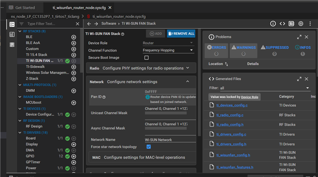

    现在、之后节点路由器中只有一个绿色 LED 亮起 WISUN_AUTO_START  配置,
    边界路由器与 Linux 主机一起运行。
    仍然没有从节点到边界路由器的数据你能指导我的调试过程吗?
    节点(LP cc1352p7-1 通过简单 python 程序连接到在串行 UART 上写入数据的笔记本电脑)
    边界路由器运行的是 py 脊柱主机、它与主机客户端一起工作、而不是与独立的完整堆栈节点一起工作。
    PANID 输入字段在中禁用 其中概述了 SysConfig 、如何定义该节点应连接到哪个边界路由器?
    要加入网络 PANID 和边界路由器的 IPv6 是必需的。
    Nitish
    您好、Nitish、
    路由器节点将尝试连接到任何广播预期网络名称(默认为“Wi-SUN Network“)的边界路由器。 确保为两者设置了相同的 PHY/无线电和网络配置。
    1.能否尝试将 CoAP_node 而非 ns_node 与 WISUN_AUTO_START 搭配使用、我仍然不明白为什么在未连接到主机时需要 ns_node。
    2.您是否有任何额外的 LaunchPad 以便您可以设置一个监听器来检查无线中的数据包? 有关如何设置监听器的信息、请参阅用户指南: https://dev.ti.com/tirex/content/simplelink_cc13xx_cc26xx_sdk_8_31_00_11/docs/ti_wisunfan/html/wisun-guide/debugging-index.html#packet-sniffer
    3、您是否正确初始化了边界路由器上的网络(我知道您使用的是 py-spinel)? 请参阅 SimpleLink Academy https://dev.ti.com/tirex/explore/node?isTheia=false&node=A__AQ43bVrHhe7o7BTHhal9Cw__com.ti.SIMPLELINK_ACADEMY_CC13XX_CC26XX_SDK__AfkT0vQ__LATEST
