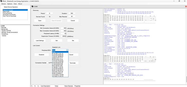

BT 工具无法扫描 Launchxl-CC1352P-4。 您能否帮助提供解决方案、扫描 Launchxl-CC1352P-4?
    您好 Jacky、
    必须首先将 host_test 固件刷写到器件: host_test
    我们在 SDK:C:\ti\simplelink_cc13xx_cc26xx_sdk_8_31_00_11\examples\rtos\CC1352P_4_LAUNCHXL\ble5stack\hexfiles\host_test_app.hex 中也有预编译的二进制文件
    Arthur

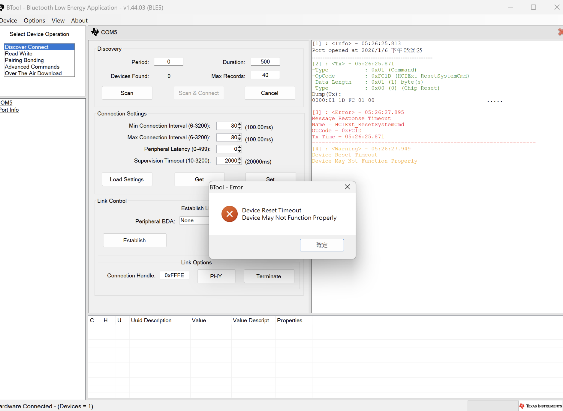

    尊敬的 Arthur:
    我无法使用 CCS 编译器在 host_test 上刷写该固件。
    您能帮助提供另一个工具来刷写此固件吗?
    Jacky

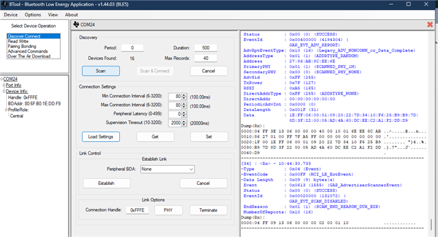

    尊敬的 Arthur:
    我将 host_test 固件刷写到器件中。
    但我 stll 无法在 BT 工具上扫描 BLE 器件。
    您能否在 BT Tool 上提供测试步骤?
    Jacky

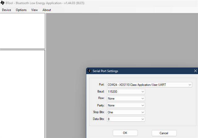

    您好 Jacky、
    您是否使用 Run_BTool.bat 脚本运行了 BTool?
    您是否选择了“Application" UART“ UART?`
    以下是您在点击“扫描“时应看到的内容:
    Arthur

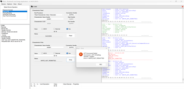

    BTW、我使用就绪/写入模式来测试连接。
    读取成功、但读取失败。
    你有什么建议吗?

    您好 Jacky、
    可能是该特性不允许写入。 有关更多信息、请点击此处观看我们的培训: 低功耗蓝牙 5 基础知识

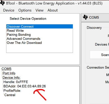

    尊敬的 Arthur:
    我有两个“Launchxl-CC1352P-4"。“。 我如何知道每个地址?
    Jacky
    您好 Jacky、
    器件的地址将显示在器件 UART 上。

    您好 Jacky、
    您在其他器件上使用的固件是 simple_peripheral 吗? 如果您不知道、建议您使用我们的 SimpleLink Connect 应用程序查找器件地址: Simplelink Connect - Google Play  SimpleLinkTM Connect 应用程序 — App Store 上的应用程序

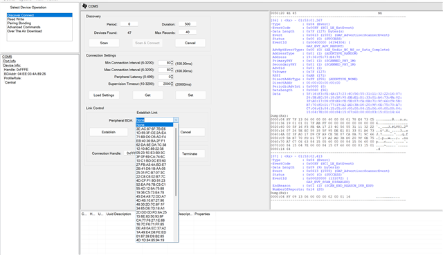

    尊敬的 Arthur:
    我可以在 UART 上看到 LD 地址、现在可以看到电路板 ID 地址。
    但我使用另一个板来扫描 板 ID 地址。
    它似乎在 BT 工具上找不到地址。
    请帮忙吗?
       在器件 “Launchxl-CC1352P-4"EVB 板“ 板上刷写“simple_peripheral “。
     在主机 “Launchxl-CC1352P-4"EVB 板“ 板上刷写“HOST_TEST"。“。
    Jacky
    尊敬的 Arthur:
    我现在连接到 RP 地址 0x4EE15DB14C78。
    然后我尝试编写下面的广告。
    就绪已成功、但写入仍失败。
    您对此有何建议?
    Jacky
    您好 Jacky、
    我只需在此处链接您的主题: CC1352P:BT 工具读取/写入问题 — 低于 1GHz 论坛 — 低于 1GHz - TI E2E 支持论坛
