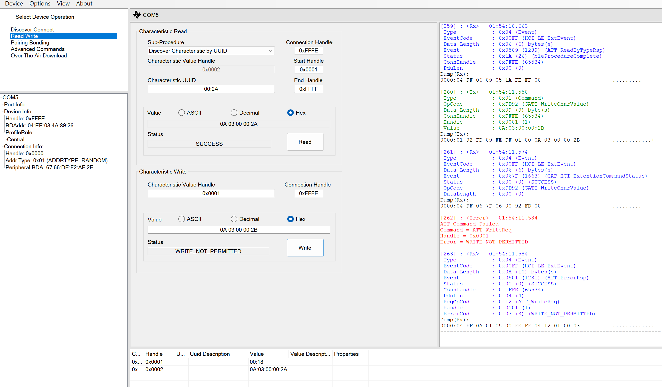

尊敬的 Sirs:
我连接两个板“Launchxl-CC1352P-4".“.
并在主机“Launchxl-CC1352P-4"EVB 板“ 板上使用固件“host_test"。“。
并使用   器件 “Launchxl-CC1352P-4"EVB 板“ 板上的固件“ simple_peripheral “。
它可以按如下方式连接。
但我尝试使用 Read /Write。 读取是成功、但写入失败。
您是否有任何阅读/写入步骤的建议?
Jacky

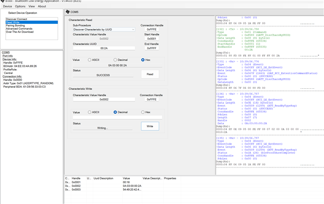

    您好 Jacky、
    感谢您的联系。 您是否可以尝试使用特性值句柄 0x2? 我相信你的目标是错误的。 确保您要写入的特性具有 GATT 写入权限。 您可以在 GATT 表配置中进行检查(请参阅此处的用户指南部分)
    BR、
    David。
    您好、David:
    我使用特性值句柄 0x2、如下所示。 这是显示写作,但仍在继续。
    它是否正常运行?
    Jacky

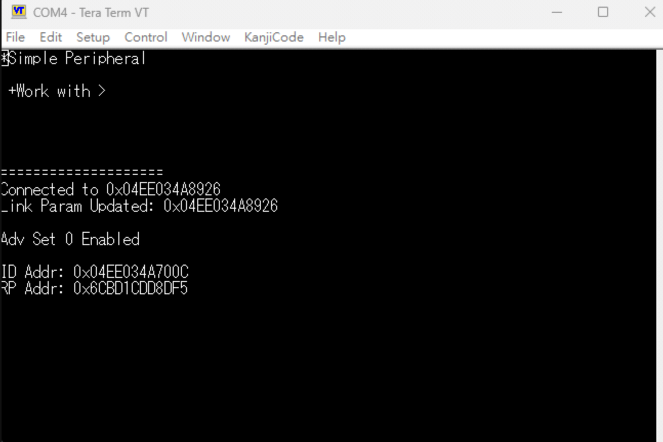

    嗨、Jacky、
    执行写入操作后、simple_peripheral 器件应更新终端以显示特性的新值。 您看到了任何变化吗?
    Tarek D
    尊敬的 Tarek:
    如下所示。 特征的新价值是什么?
    Jacky

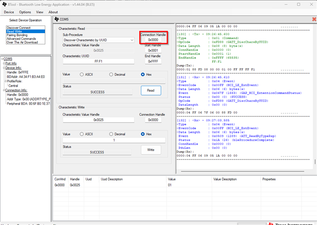

    嗨、Jacky、
    我进一步研究了这一点、在建立与 simple_peripheral 器件的连接后、出于某种原因、btool 似乎会更改连接句柄。
    每次建立连接时、连接句柄都会递增 1(从 0x0000 开始)。 因此、使用 btool 时、将连接句柄设置为 0x0000、您应该能够与 GATT 配置文件进行交互。 我附上了一个屏幕截图、其中显示了实际情况。
    我希望这对您有所帮助!
    Tarek D
