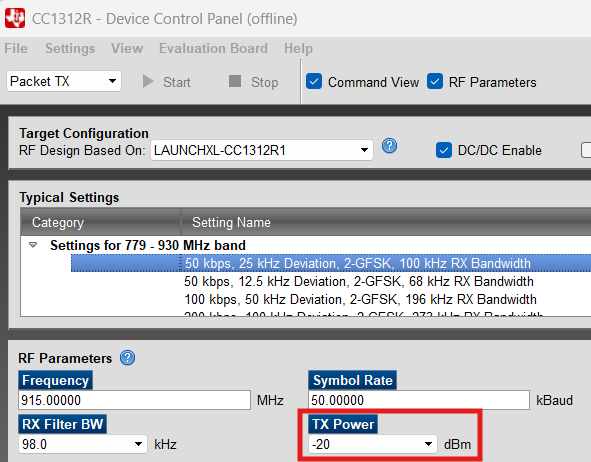

请告诉我一个允许将 CC1312 的发送输出设置为最低电平的参数。
    尊敬的 Tagami:
    在 SmartRF Studio 7 中、您可以检查 CC1312R 的最小输出功率设置。
    该值在 CMD_PROP_RADIO_DIV_SETUP 的 txPower 字段中设置。
    在本例中、设置为 0x04C0。
    如何将输出功率降低到低于 SmartRF Studio 7 的可用设置?
    例如、虽然 429MHz 仅允许低至–20dBm 的设置、但是否可以将输出降低至–30dBm 以供使用?
    使用–20dBm 设置时、增益和偏置已处于最低值。 为什么需要降低到–30dBm?
    请参阅 https://www.ti.com/lit/an/swra640h/swra640h.pdf 中的第 10 章
    您可能会获得较低的输出功率、但随温度的变化会很大。 这取决于要将此设置用于什么。
