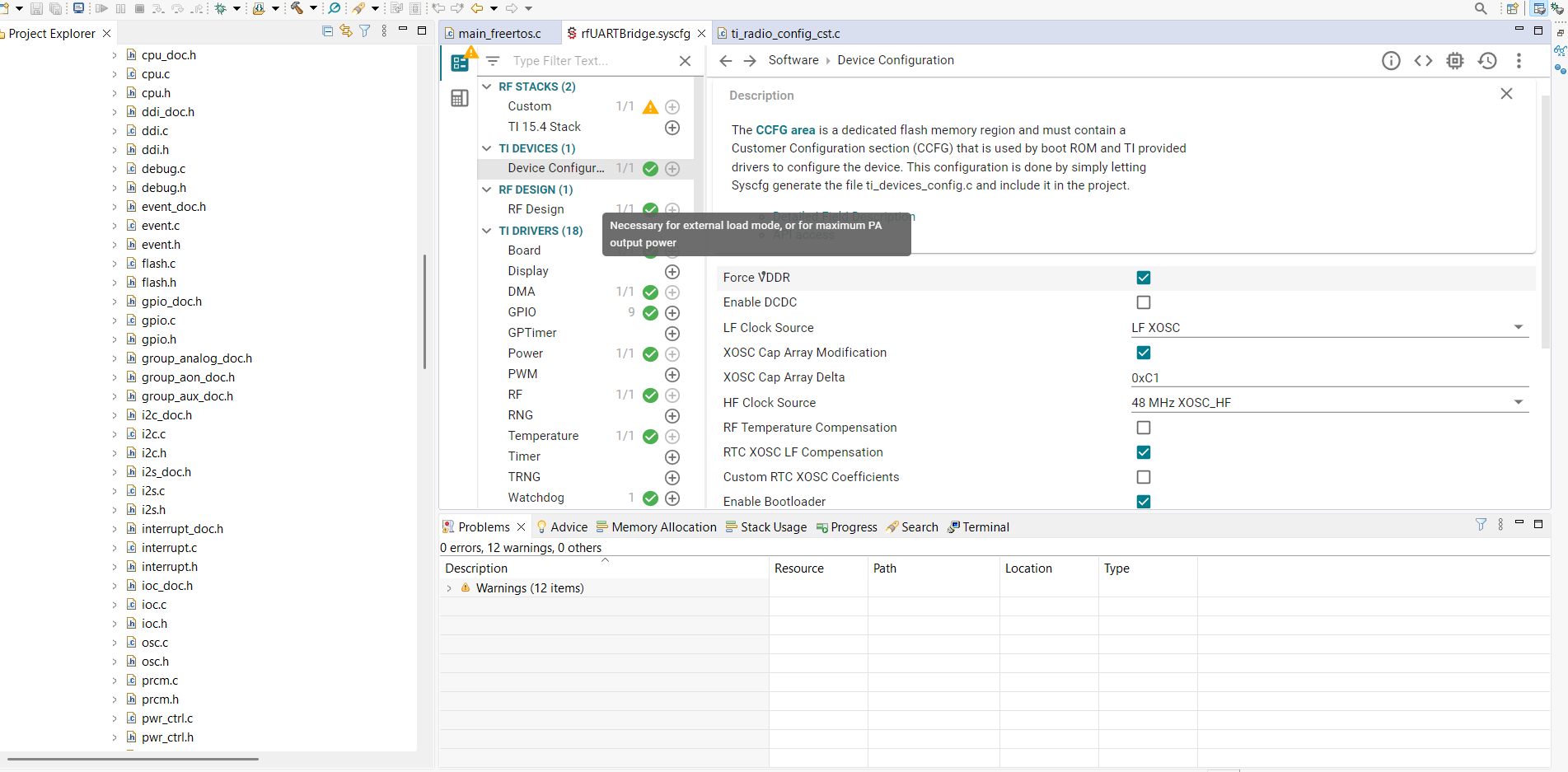

我正在使用的器件 CC1311P3 在 SysConfig 中启用射频温度补偿时观察崩溃。
问题描述
被禁用 射频温度补偿 在 SysConfig 和构建工程中、固件编译成功。 但是、在硬件上运行代码后、器件会立即崩溃(似乎会进入故障处理程序/持续复位)。
如果在 SysConfig 中禁用了射频温度补偿、应用程序将正常运行而不会出现任何问题。
观察结果
  • 无编译时错误。
  • RF 初始化后立即发生崩溃。
  • 禁用温度补偿可完全解决该问题。
  • 未对射频驱动器源进行定制修改。
问题
  1. CC1311P3 是否完全支持射频温度补偿?
  2. 此功能是否需要手动包含额外的温度驱动器模块?
  3. 是否需要额外的校准数据(例如 XOSC_HF 温度校准值)?
  4. 此器件是否存在已知的 SDK 限制或所需的配置?
您能否说明 CC1311P3 是否支持此功能、以及需要执行哪些额外步骤来防止崩溃?

    上方共享图像存在拼写错误
    我们需要一些时间来研究这一点。 同时、请分享有关您为何需要启用此功能以及您从何处获得价值 30 的信息。

    HI Siri、 我们需要检查 TX 特性在长期运行中的行为、并确认适当应用的温度补偿以克服(频率或时序漂移)。
    该值为默认值、我们不设置任何特定内容。

    您将需要将以下覆盖添加到覆盖列表以使功能正常工作:
    HPOSC_OVERRIDE (0)
    该覆盖功能只会添加到我们的 SIP 和 BAW 器件、在这种器件中、我们有预定义的 XOSC 单点校准值可用。
