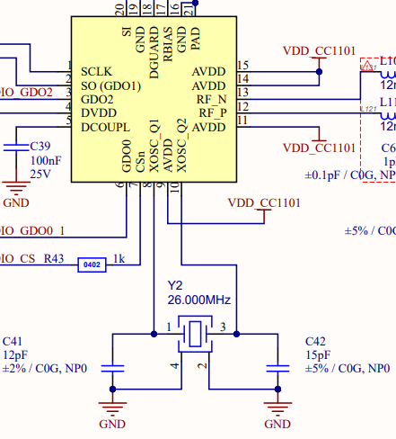

两种不同的产品 (“控制器“和“节点“)通过 915MHz GFSK 在 250kbaud 条件下相互通信、这两种产品都使用 CC1101。 通信比预期的差。 使用网络分析器进行检查后发现、控制器传输的信号与节点之间存在 50kHz 的偏移。
我注意到、2 个 CC1101 电路使用不同品牌的晶体(两个 26MHz)、并具有不同的平衡电容器。 我更改了其中一个节点 PCB 上的 xtal 和电容以匹配控制器 PCB、并且该节点的偏移没有降至 20kHz。
我的问题是:
1.这个频率偏移是否正常/正常? 可以使用频率补偿寄存器进行补偿吗?
2.这些设计中的一个或两个设计上的晶体/电容器是错误的吗?
控制器原理图 (xtal:CG01972-26M):
节点原理图 (xtal:ABM8G-26.000MHZ-18-D2Y-T):
如有任何反馈、我们将不胜感激。

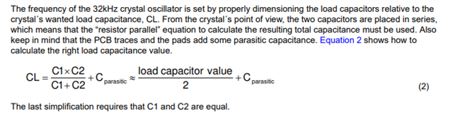

    您很可能对 xtal 使用了错误的负载上限。
    请参阅我从应用手册中借用的文本、但在这里也是相关的。 注意负载电容是如何计算的。
