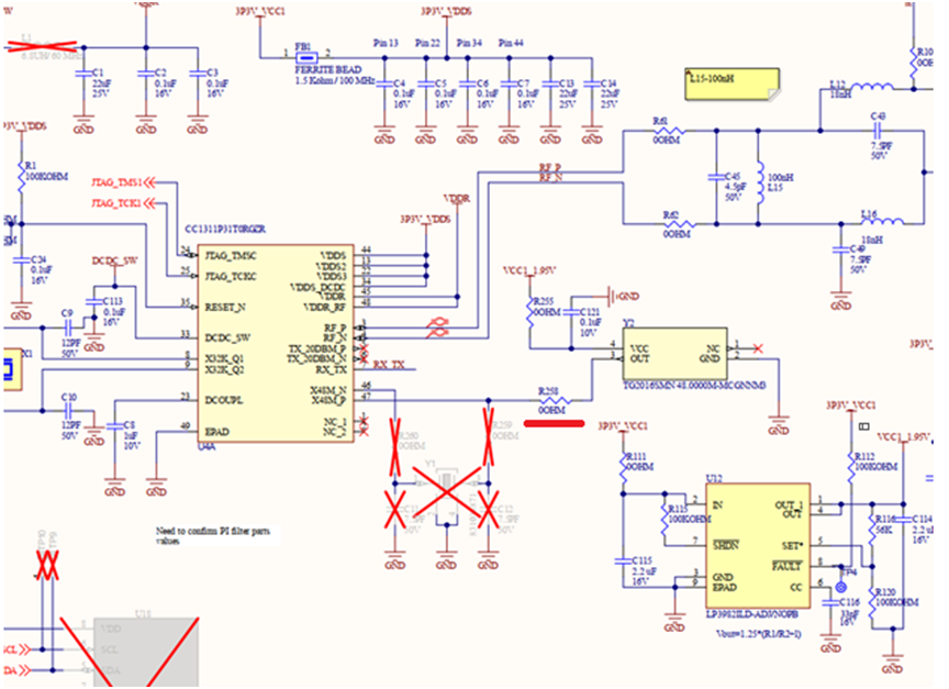

根据 TCXO 数据表、不建议在输出端使用串联电容器。 我们希望在以下方面得到确认和指导:
  1. 串联电容器要求
    • 由于 TG2016SMN 未指定所需的串联电容器、能否确认在将此 TCXO 与 CC1311P3 连接时是否需要串联电容器?
    • 如果出于信号完整性或驱动电平原因而需要串联电容器、您能否推荐合适的值?
    • 或者、是否有专门为 CC1311P3 验证的 TI 推荐的 48MHz TCXO 器件?

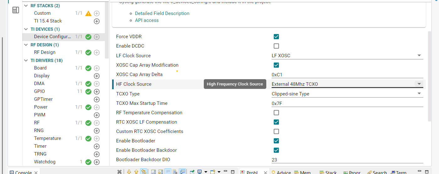

  2. SysConfig 中的 XO 电容阵列配置
    • 如果不需要串联电容器、应如何在 SysConfig 中配置 Δ 电容器阵列(内部 XO 电容调优)?
    • 是否应根据 TCXO 负载电容规格调整电容器阵列值?
    • 或者、使用驱动的 TCXO(与晶体相反)时、内部电容阵列设置是否无关紧要?
    • 是否有推荐的方法来验证和微调此设置(例如频率误差测量,射频性能优化等)?

    您好、
    1.串联电容器。 根据 TG2016SMN 48.000000MHz MCGNNM 数据表、需要一个串联电容器、该电容器的容值应为 10nF_min 这是 LAUNCHXL-CC1312R1 设计中使用的器件型号。
    e2e.ti.com/.../5635.3V0_5F00_TG2016SMN_5F00_X1G0054410316_5F00_en.pdf
    有关 TCXO 支持的更多信息、请参阅应用手册 SWRA640 第 7 节: https://www.ti.com/jp/lit/swra640
    建议使用以下原理图连接 TCXO:
    建议添加 10 pF 的 Cload 和 10 nF_min 的直流阻断电容器 在我们的原理图中、直流阻断电容 (C87) 显示为 1nF、但该电容应为 10nF_min 我还会添加一个串联元件 R2。
    2.对于 XO 使用、请遵循 应用手册 SWRA640 第 6 节: https://www.ti.com/jp/lit/swra640
