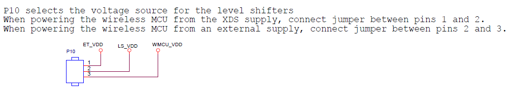

在 LAUNCHXL-CC1310 中、可以通过在 P4 连接器(引脚 17 引脚 18)中放置跳线、从 XDS_VDD 创建 WMCU_VDD。 根据 LAUNCHXL-CC1312R1 的原理图、P4 上没有 XDS_VDD。 而是 TARGET_VCC。 如果原理图正确、则无法将 XDS_VDD 连接到 WMCU_VDD。 原理图中是否有错误或者是否有我不理解的内容? 我也不明白这句话。 ET_VDD 与 XDS 电源无关。 LAUNCHXL-CC1310 存在复制粘贴问题吗?

    CC1310 和 CC1312 LaunchPad XDS110s 的区别在于 CC1312 版本包含 EnergyTrace、该版本需要额外的电路并可用于测量目标器件的功耗。  5V 电源轨为 XDS_VDD 和 ET_VDD(馈入 TARGET_VDD)供电、EnergyTrace 硬件安装在 LaunchPad 的 XDS110 侧、因此 LS_VDD 和 ET_VDD 之间的连接表明通过 USB 连接为 LaunchPad 上的 XDS110 供电。

    感谢您的澄清。 上图中的跳线呢? 我看不到跳线不能始终位于引脚 2 和引脚 3 之间的任何原因。 如果 MCU 使用 XDS 电源、则 WMCU_VDD 为 ET_VDD(P4 引脚 17 引脚 18 中的跳线)。 至少对于 LAUNCHXL-CC1310、看起来 WMCU_VDD 在所有情况下都是电平转换器的正确电压。
    如果您不担心使用 EnergyTrace 测量功耗、则可以在引脚 2 和 3 之间进行测量。
