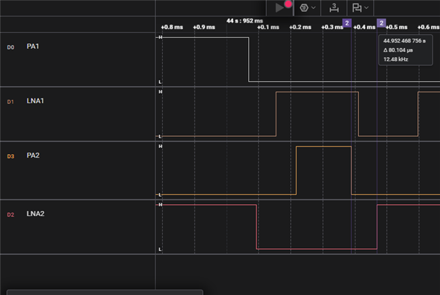

我有一个使用 RF_runCmd 的有效解决方案、用于执行 TX 链-> RX 链-> DONE。  在链迭代之间、我更新时序和 TX 内容并重复该链。 我的帧末尾有一些停机时间、而 RX 的 EndTime 也有一个“软软“因素。
在下面的迹线中、CH1/黄色为 PA/TX、CH2/蓝色 为 LNA/RX。 我在帧的末尾失去了大约 600 us。 该迹线显示了链的末端 RX、后跟下一个帧 TX、该帧大约需要 80 μ s。
我的“软糖系数“如下(–200)
rf_ctx.RF_cmdPropRx->endTrigger.triggerType = TRIG_REL_FIRSTSTART;
rf_ctx.RF_cmdPropRx->endTime = RF_convertUsToRatTicks(PACKET_INTERVAL_US(radio_cfg) *
(radio_cfg.numMasters+radio_cfg.numNotMasterSlots)-200);

    谢谢 Arthur。 TX/RX 转换之间有哪些开关时间?
    尊敬的 Mike:
    从之前的结果来看、我得到了大约 180us:
    使用 rcore 链从 TX -> RX 转换大约需要 80us(对于 1mbps PHY):
    Arthur

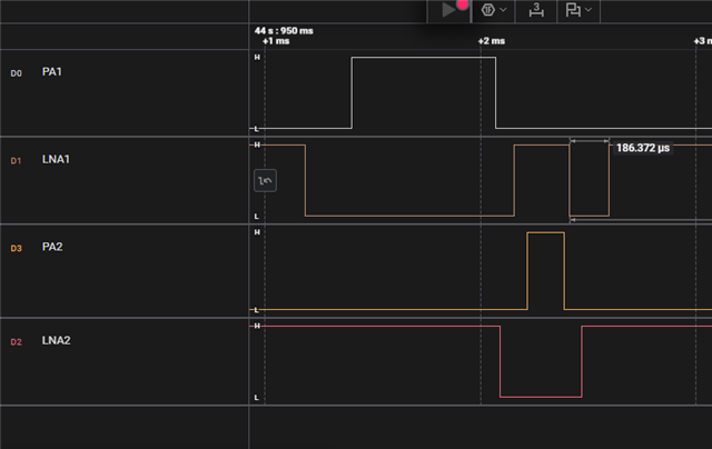

    再次感谢阿瑟。双缓冲器/链/乒乓球有助于减少 180 我们吗?
    有没有办法我可以打开一个私人票,并发送我的申请审查? 我无法降到 180us。 我删除了我的“软糖系数“、然后降低到 560 μ s、这是一个小的改进。 然后我移除了我的有效载荷打包、帧计数、RAT 比较停止/启动、发布了一个信标和一个小型 UART 传输、我现在到 280us。 我似乎需要考虑使用 POST 命令并在等待回调时调度这些事件。
    已切换到 postCmd 并将有效载荷打包移动到另一个任务中。 我在信标上挂起,所以我能够删除 task_yield ()。 我看到帧结束时大约 250us、从最后一个帧/链的 RX 到下一个帧/链的 TX是最简单的/主链,所以我想我至少可以到达看到的 180 我们. 我想知道为什么 rx->EndTime 会出现一些。
