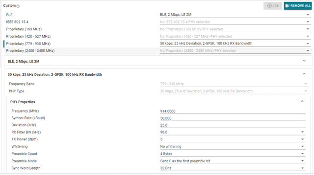

    UHF 914 MHz 在 RTLS 响应器代码中不工作。 我按照以下步骤操作
    1) 导入 CC26X2R1_LAUNCHXL 的 RTLS 响应者示例。
    2) 将 RTLS 响应者代码从 CC26X2R1_LAUNCHXL 移植到 CC1352R1_LAUNCHXL。
    3) 在 Sysconfig→Custom 中配置射频设置(请参阅随附的图像)。
    4) 尝试发送射频数据(参见附图)。
    5) 设备在 RF 传输过程中卡住—您能帮助解决此问题吗?
    您好、
    如我链接的帖子中所述、我们不再为 RTLS 提供支持。
    我不知道从 CC2652 迁移到 CC1352R 本身会产生问题。 我要检查此 RF 传输的状态字段和(已完成?) FS 命令。
