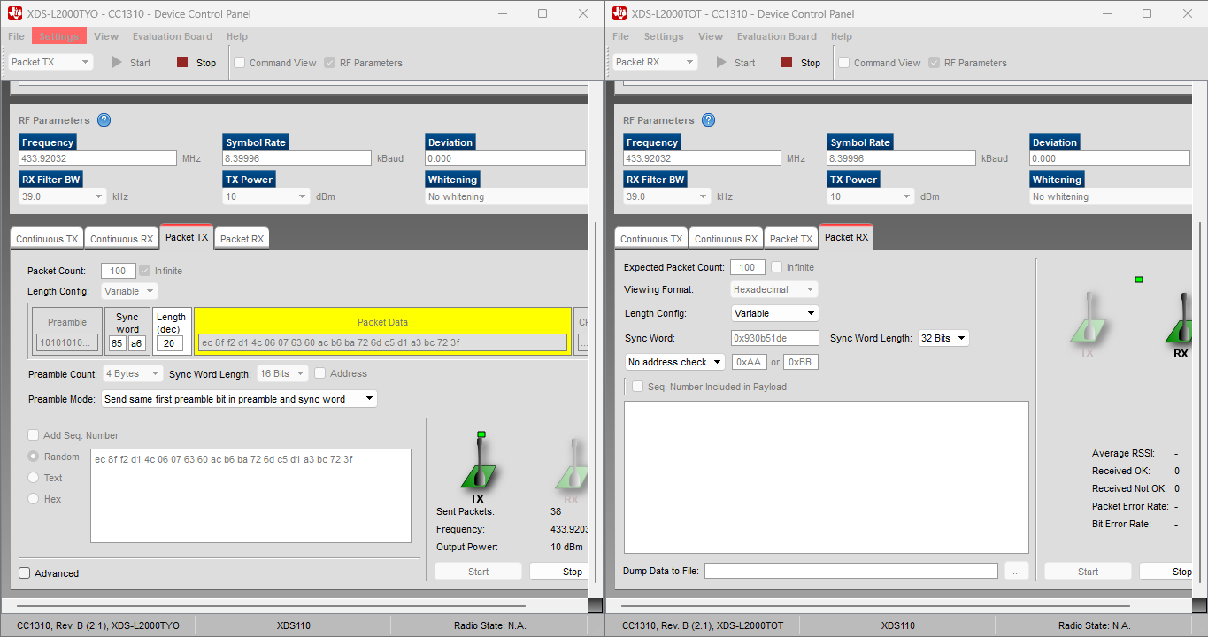

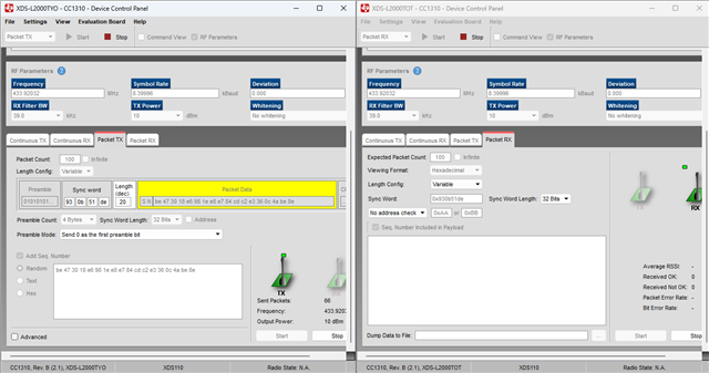

我无法在第二个 LaunchPad 上以 8.4kbaud 读取射频数据包。 此设置在 4.8kbaud 和其他波特率设置下可以正常运行。
我能够以 8.4kbaud 接收从传感器发送的数据。 但是、将由 SmartRFStudio 生成的相同.c.h文件导入 RFPacketRx 示例后、在 8.4kbaud 下不会收到任何数据。
在 4.8kbaud 下、RFPacketRx 示例按预期工作、我能够从另一个 LaunchPad 接收数据包。 但在 8.4kbaud 下、我无法从 LaunchPad 或传感器接收数据包。
请帮助确定可能缺少或配置错误的 8.4 kbaud 设置。
谢谢。
    我的传感器数据发出 CRC 错误、是否会因此而被忽略?
    尊敬的 Ravi:
    在 Tx 中、您将同步字设置为 0x65A9、 而 在 Rx 中、同步字设置为 0x930B51DE。 您是否可以在两个器件上尝试相同的同步字?
    也无法正常工作

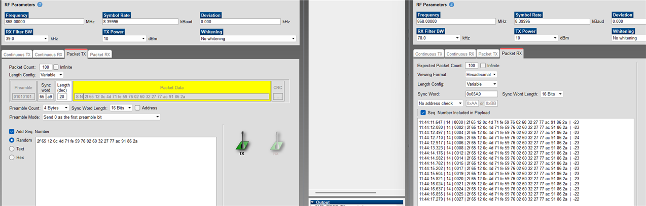

    在 Tx 设备上、打开覆盖编辑器并将 2 个覆盖修改为图像中显示的值。
    HW_REG_OVERRIDE (
    在修改覆盖之前、请确保您在 Packet Tx 选项卡中、因为如果您更改选项卡、覆盖将被重置。
    在 Rx 侧、将 RX 滤波器 BW 增加到 78kHz。
    进行这些修改后、我能够使用您的同步字 (0x65A9) 以 8.4kbps OOK 传输 Tx 信号
