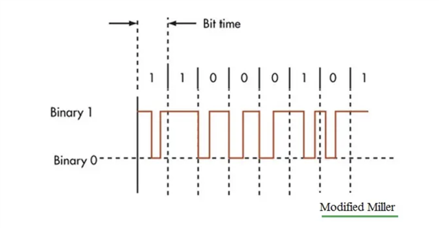

     您好、Jan、
    数据是连续的米勒编码信号。
    波形如下所示、数据是连续的。
    Jacky
    您好、Jan、
    您能帮助回答前面的问题吗?
    Jacky
    您好 Jacky、
    应该可以实现这样的结果。 您需要实施可能使用 GPIO 中断和硬件计时器中断的位时间检查、但这应该是可行的。
