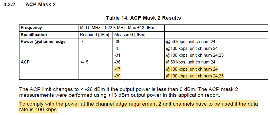

尊敬的 TI 专家:
 根据文档“AN126 — 在 ARIB STD T108 下使用 CC1200“、我是否可以理解如何解读以下两种“@100kbps 数据打开“ 通道 24 “和“@100kbps dBm 数据开启 CH24、 通道 25 “(位于 ACP(相邻信道功率)掩码结果中)?
 这是否意味着必须在一个器件或 2 个使用不同通道的器件中的 2 个简单 TX/RX 器件下进行测试?
Br、Jesse。
    您好 Jesse:
    根据第 2.3 节、这些是在一个器件上执行的测试。
    我的理解是、通道边缘要求意味着必须同时使用 2 个单元通道、以满足 100kbps PHY 的通道边缘功率要求(在第 3.2 节中定义)。
    Zack
