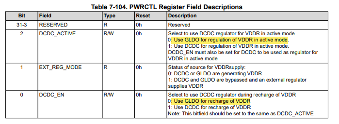

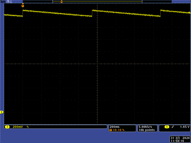

我检查了在 Gloval LDO 中配置的 CC1312R 待机电流波形。
电流会定期变化。 周期约为 720ms。
  0uA (standy)-> 25mA(?)  40usec -> 8mA 100usec ->重置为待机
25mA 和 8mA 的时间长度不是那么长、但其值可能很大。
是否正常运行?
VDDS 波是平坦的、但 VDDR 波会发生 100mV 的波动。
GLOBAL LDO 不会进行充电、对吧?
