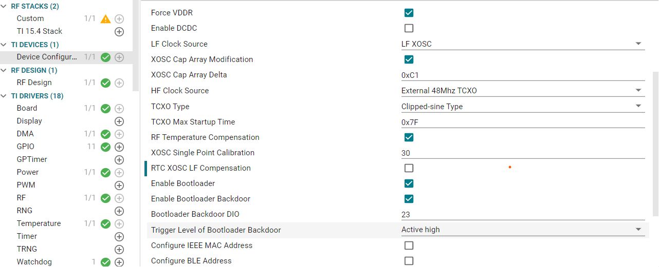

在高于 430MHz 的条件下运行时、我们会看到与预期载波频率相比存在一致的频率偏移/误差。 在较高的频率 (800Hz 至 1kHz) 下、偏差似乎会增加image.png 1

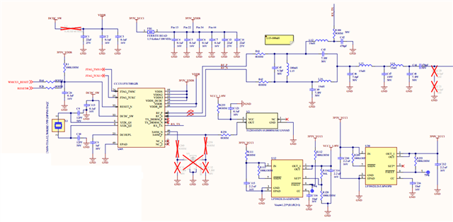

    您好、
    请发布您的原理图和 TXCO 器件型号。
    如果您在以下条件下工作:
    偏移为 300Hz 的 406.125MHz、这对应于 0.7ppm 频率误差;
    偏移为 800Hz 的 435.500MHz、这对应于  1.8ppm 的 频率误差;
    1005Hz 偏移时的 469.975MHz、这对应于 2.1ppm 频率误差。
    您好、 RGW、 请查找所需的信息。 TCXO 器件型号:  TG2016SMN 48.0000M-MCGNNM3  以及原理图
