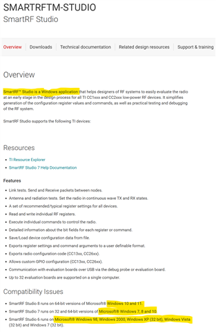

我刚刚下载了 SmartRF Studio。 这是一个 zip 文件、其中包含一个 Windows 可执行文件。 我使用的是 Mac、并且无法访问任何基于 Windows 的计算机。 如何使用该工具?
标记
    Studio 是一个 Windows 应用程序、因此您需要 Windows、或者不使用 Studio:
    BR
    Siri
    谢谢。 如果将来有人面临这个问题、我做了以下事情。 从 App Store 获取 UTM 和 CrystalFetch。 您可以在 5-10 分钟内启动并运行基于 Windows 的虚拟机。 确保共享 Studio 安装程序所在的文件夹。
