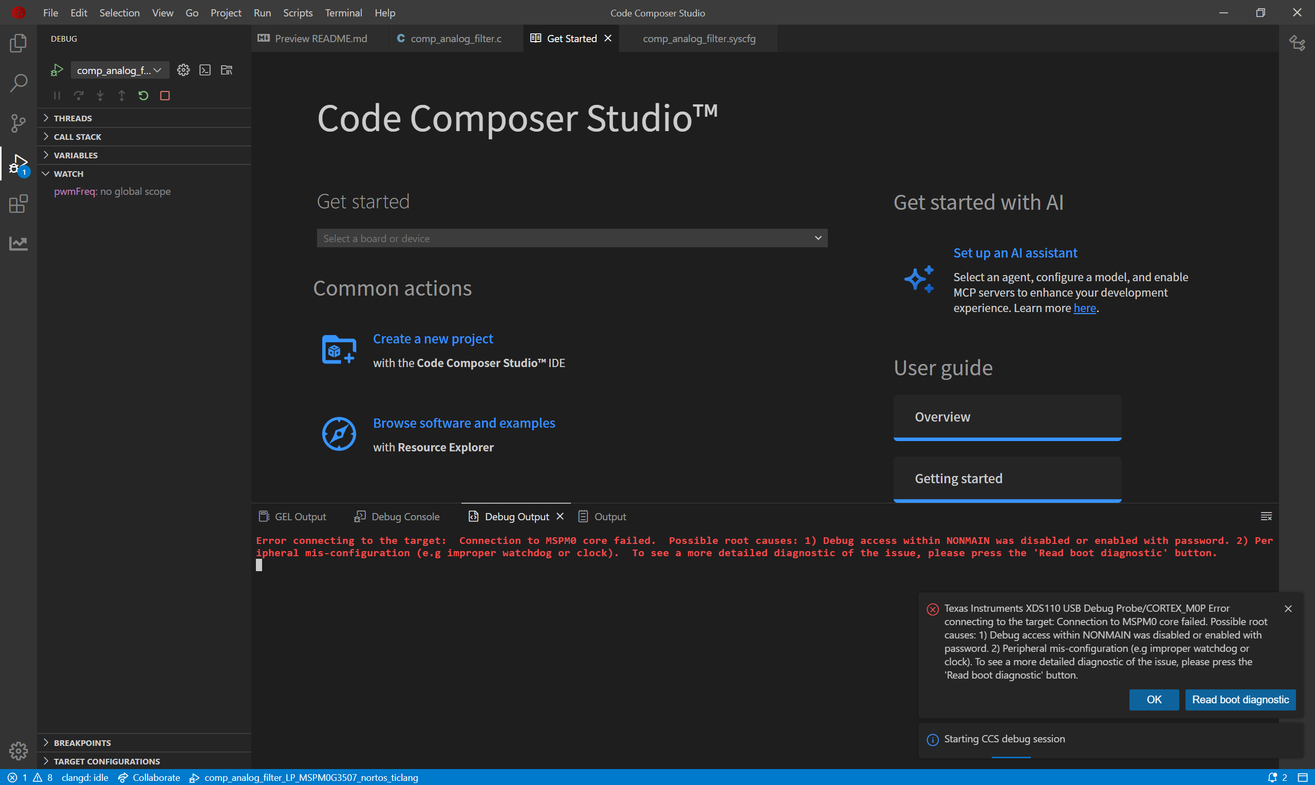

我  ×MSPM0G3507((80MHz ArmRegisteredCortexRegistered‑M0+ MCU、128KB 闪存、3 μ A 比较器)开发一个工程。 在比较器配置的开发过程中、芯片经常被锁定。 最终、设备完全无法访问。 IDE (CCS) 和调试器 (XDS110) 无法连接到目标。 错误消息如下所示:
连接到目标时出错:连接到 MSPM0 内核失败。 可能的根本原因:1) 使用密码禁用或启用了 NONMAIN 内的调试访问。 2) 外设配置错误(例如看门狗或时钟不正确)。 要查看问题的更详细诊断、请按下“读取引导诊断“按钮。 连接到目标时出错:(错误–6310)PRSC 模块无法读取寄存器。 (仿真包 20.5.0.3902)
图片中提供了完整的信息。
    嗨、Mi、
    在启动无工程调试会话后、您是否能够连接到 CS_DAP_0 内核? 如果是、您  是否可以运行 MSPM0_CCS Reset_Manual 脚本并按照 Mailbox_Factory 输出控制台中的提示进行操作? 这将再次解锁器件。
    如果这样做不起作用、请尝试使用  MSPM0_DeviceDiagnosticRead 脚本并在 GEL 输出控制台中查看输出。
    如果器件无法连接到 DAP、请按照以下过程重试:
    1. 保持 NRST 低电平
    2. 断开电源
    3. 重新连接电源
    4. 启动无工程调试会话
    5. 尝试连接到 DAP 内核
    6. 释放 NRST
    7. 再次尝试运行脚本
    如果器件可以连接到 DAP 内核、但器件诊断读取返回代码 0f 0x36、则该器件不可恢复。 此外、如果仍无法连接到 DAP、则器件也将不再可恢复。
