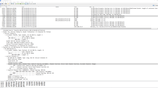

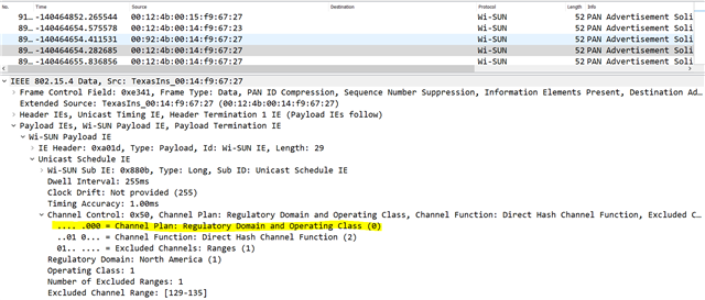

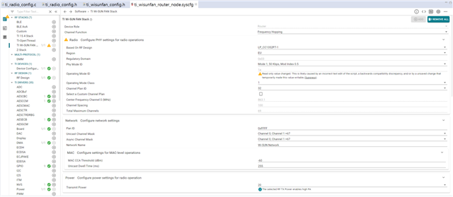

当我使用域 EU 设置.syscfg 时,PHY 模式 ID (模式1,50 Kbps,模块索引0.5)和操作模式 ID 1a。 它显示警告。
该节点仍能加入 BR 网络,但通道计划控件(Wireshark 数据包)在排除的通道上显示的设置与域 NA 不同。
我认为这可能是欧洲域名 RN 无法加入其他供应商的 BR 的原因。
如果我要更改排除通道上的位,通道功能应该修改哪个文件?

    大家好,GP,
    我刚刚用我们最新的 SDK (5.40 SDK)测试了这一点,但我没有收到这条警告。 但是,我注意到操作模式 ID 不会自动更新为#1a。
    您可以尝试以下操作:
    1)下载最新的 SDK
    2)将项目导入 CCS
    3)打开 sysconfig
    4)选择欧盟地区
    5)将 PHY 模式 ID 更改为模式3
    6)将 PHY 模式 ID 更改为模式1。
    然后构建您的项目。
    谢谢,
    玛丽·H
    您好,
    谢谢你。 我也注意到了这一点,而我现在所关注的更多问题是如何改变 与欧洲领域的“渠道计划”。 当我应用域 NA“信道计划”设置为0时,它被使用监管域和操作类,而域 EU“信道计划”设置为1,则它使用明确的间距和编号,因此这可能是它无法与其他供应商进行互操作性的原因。
    您能否提供更改该设置的方法?
