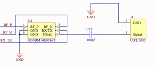

大家好,我们在 CC1350无线电上遇到了一些过度谐波问题。
我们的无线电设置为868MHz,获得了令人惊讶的第3谐波的高信号。 已在具有相同对讲机设置的多个布局上确定问题。
通过进行的测试,我们将获得以下结果:
-24dBm 3H,基本功率12 dBm
-33dBm 3H,基本功率10 dBm
比数据表中预期的-58dBm (基本为14dBm)高得多。 我们不使用参考设计,而是使用 Johanson IPC 0850BM14E0016。 IPC 的第三个谐波衰减至少为30 dB
这方面的原理图仅是 IPC 和封盖:
固件使用的是 txPower=12dBm (0xBC2B),FrontEnd Mode=Differential (0x0)和 biasMode=external(0x1)
这是预期的性能,还是我们在某个地方配置错误?
    您好,
    CC13x0 IPC 有一个特定的应用说明: https://www.ti.com/lit/swra524
    Johanson IPC 在868 MHz 下的第三个谐波的预期电平为-33 dBm 到-43 dBm;请参阅图14。
    IPC 与芯片的距离是多少? 您布局上的距离似乎大于建议的0.55毫米距离;请参阅图6。
    您是否也使用过 Murata 部件(LFB18868MBG9E212)测试?
    此致,
      理查德
    好的,谢谢你的注释。 我想距离可能是当时的问题。 这种设计的距离为0.8毫米,预计会有这种影响吗?
    我们将测试 Murata 部件,但要获得保压更困难,因此需要几天(或几周后)。
    如果  您需要获得部件,请联系 Murata 的 Preben Larsen: plarsen@murata.com
    当 IPC 未按预期运行时,通常是通过放置位置到芯片或 GND 的距离与 IPC 太远。 VIA GND 的位置看起来正常,因此感觉它与距离或积纸箱有关。
    这是4层设计吗? 第2层是否是实心接地层,PCB 堆叠中第1层和第2层之间的高度是多少?
    CC1310 4层 IPC 参考设计: www.ti.com/.../swrc327
    太棒了,谢谢。 我们有几个不同的堆栈,它们的第三次谐波相似高,所以我认为切屑放置必须是一个好的起点。 这是一种4层设计,带有2层实心接地,电流堆栈中的距离为54毫米
    是否可以使用175-200微米的预浸料厚度?
