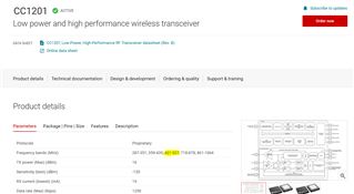

CC1201在收发器数据库中列为覆盖431-527MHz,但数据表中没有提及覆盖此频段。
我们需要覆盖450-515MHz范围,是否有覆盖此频段的解决方法?

    您好,Richard:
    感谢您的推荐。 我们确实希望使用CC1201 (450-515MHz),因为我们在过去4年中一直使用CC1120 (217-220MHz)。 这两种收发器都没有MCU。
    该应用适用于简单的FSK无线电,我们为CC1120开发的所有编程都可以轻松加载到CC1201上.....只需更改频率即可覆盖450-515MHz。
    为什么在网站上,它在附件上显示为能够覆盖431-527MHz。
    https://www.ti.com/product/CC1201
    此致,
    BP
    您好,
    登录页面上存在431-527 MHz的差异。 请遵循 数据表410–475 MHz。
    感谢Richard的澄清!
