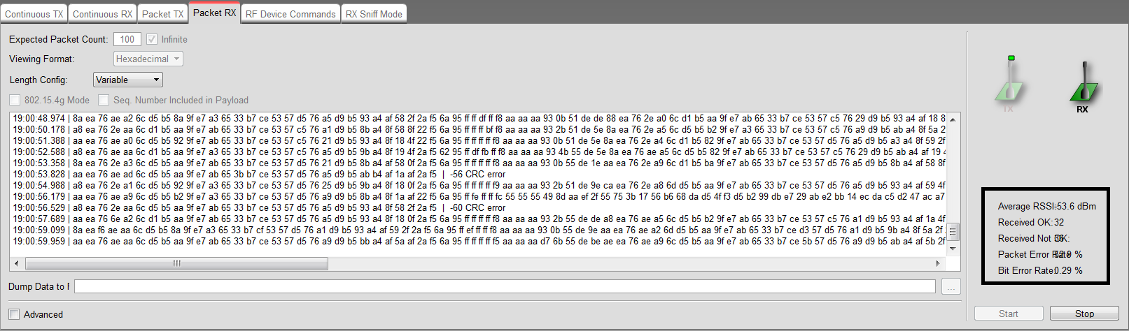

在SmartRF Studio的"Packet RX Tab"(分组RX选项卡)上, 当TX,RX测试完成时,将显示Per (按)和BER (BER)值。
SmartRF工作室测量每个,然后将该值转换为BER值。对吗?
问题3)
在SmartRF Studio的"Packet RX Tab"上,接收正常,每个值重叠"Received OK and Packet Error Rate (接收正常和数据包错误率)"设置。
您是否有解决方案来查看准确的"已接收正常值"和"每个值"?

    问题3:您可以发布屏幕截图吗? 如果您将窗口扩展到全屏,我看不到这一点。

    问题3:下图。
    测试PC的分辨率为1920 x 1080。
    但是,1024 x 768分辨率也有同样的问题。

    问题3:我在测试时看不到这一点。
